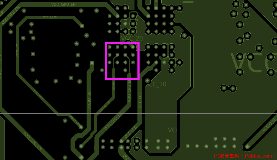

[作业已审核] 作业RK3288请老师审阅
7616
3万
36997
最佳新人
发表于 2022-10-19 10:34:24 | 显示全部楼层
7616
3万
36997
最佳新人
发表于 2022-10-19 10:35:43 | 显示全部楼层
载流不够 需要加粗处理

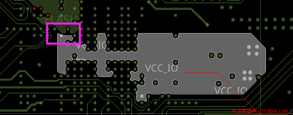

发表于 2022-10-19 10:37:07 | 显示全部楼层
这里都断掉了  在另外一个层补的 太细  就一个过孔换层

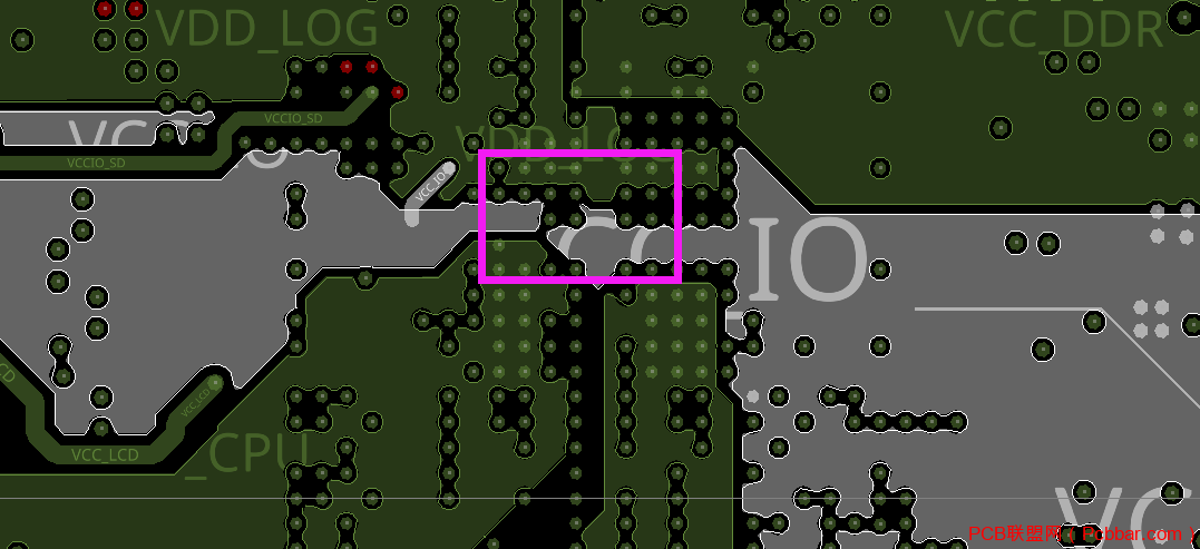

发表于 2022-10-19 10:44:45 | 显示全部楼层
基本就是这些问题  细节在做好一些就可以了
