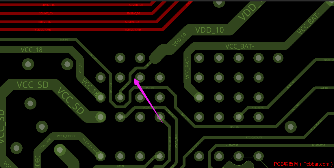

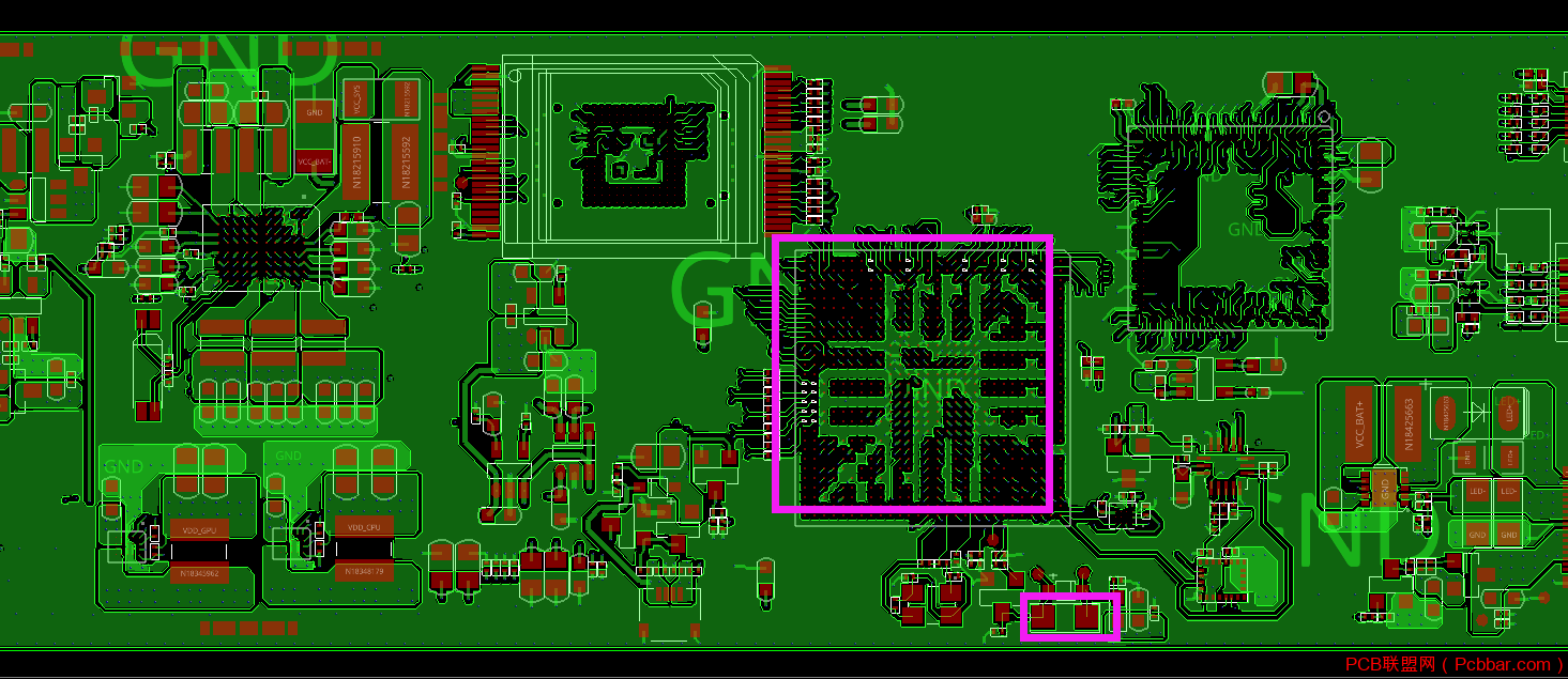

六层板根据课件资料完成,自己理解的画的,麻烦老师帮忙审阅指导

表层铺铜以后要注意下,间距做大一些,15mil以上,元器件里面不要铺铜

铜皮到过孔的间距可以设置小一些,5mil,这样平面层就不会割裂了

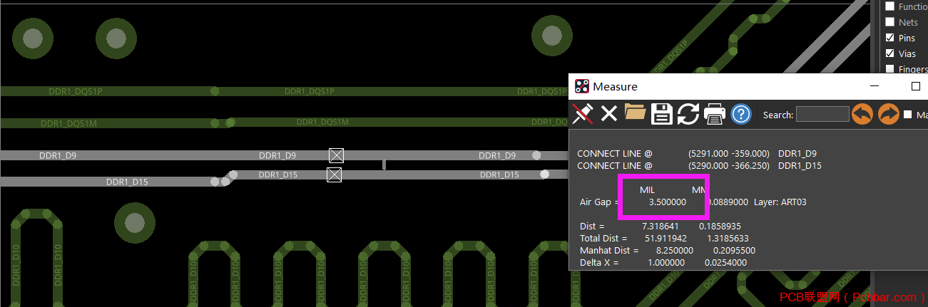

发表于 2022-10-19 10:23:04 | 显示全部楼层
DDR走线之间的间距太近,除了出bga区域那个位置吗,其它地方都要满足3W间距要求
7616

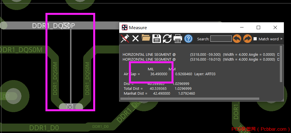

发表于 2022-10-19 10:24:02 | 显示全部楼层
差分对内补偿,这个高度要小于2倍间距,你这个太大了
7616

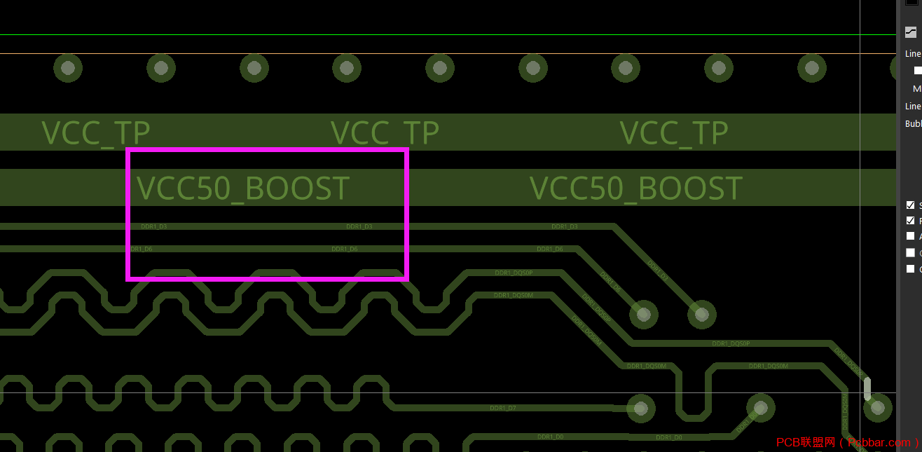

发表于 2022-10-19 10:24:36 | 显示全部楼层
电源信号距离ddr走线也太近了,用地线隔离下
7616

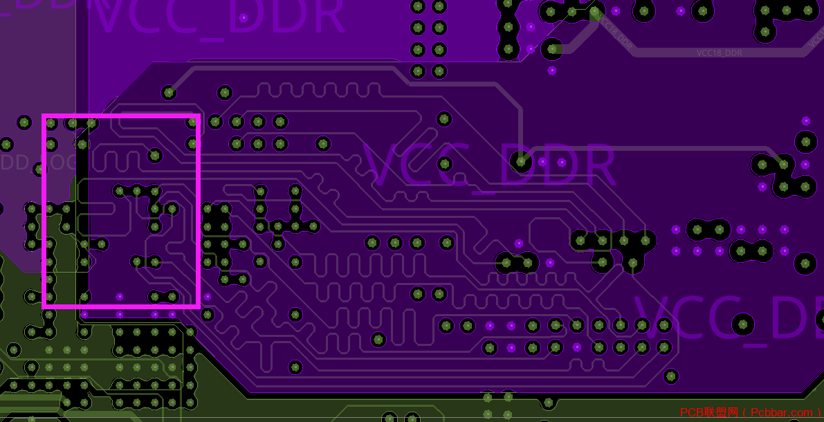

发表于 2022-10-19 10:25:32 | 显示全部楼层
L4层的DDR走线都跨分割
7616

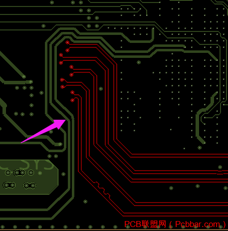

发表于 2022-10-19 10:29:26 | 显示全部楼层
差分信号距离电源线太近  要拉大间距
7616

发表于 2022-10-19 10:31:48 | 显示全部楼层
sd卡的时钟信号包地处理下
7616
3万
36997
最佳新人
发表于 2022-10-19 10:33:59 | 显示全部楼层
这种太细 载流不够
