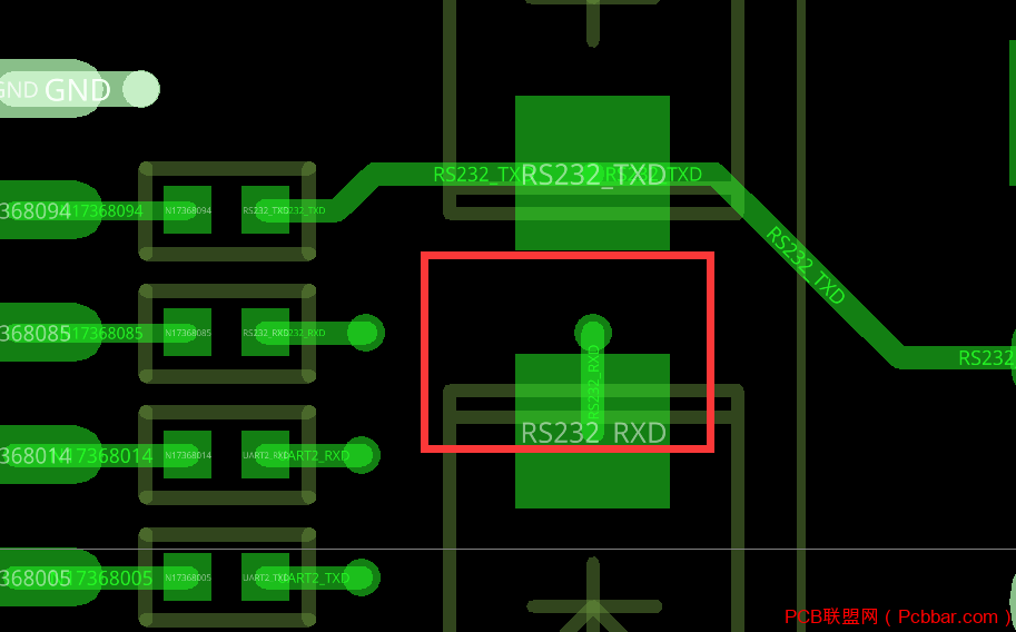

  RS 232:RS232的电平转换芯片靠近接口放置,C+,C-,V+,V-所接的电容为升压电容,注意布局时尽量靠近,走线加粗。RS232的TX 、RX信号尽量不要同层走线,若同层走线,间距为5W,并用GND线隔开
  RS 485:RS 485布局时ESD器件靠近接口放置,走线时信号按照100Ω差分或加粗类差分处理。

过孔距离焊盘尽量远一些 6mil  相同网络也一样

其它没问题
