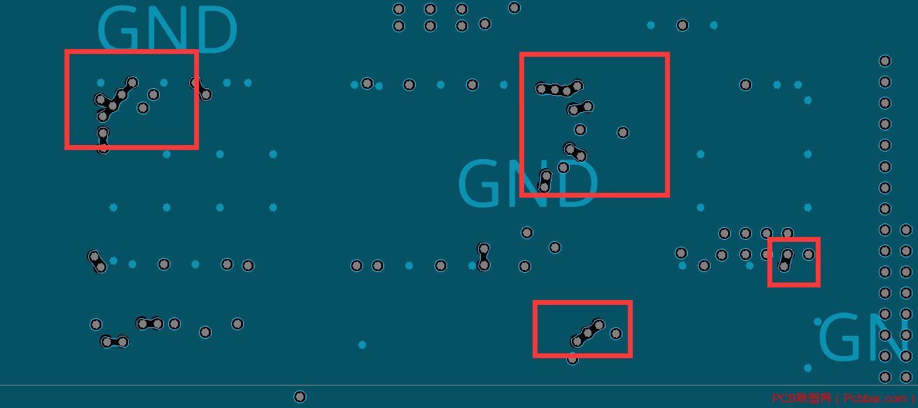

DM642——吴晓京
DM642.rar
1.16 MB, 下载次数: 2, 下载积分: 联盟币 -5
7616
3万
36997
最佳新人
发表于 2022-10-8 10:11:37 | 显示全部楼层
过孔的间距稍微拉大一些  保证平面的完整性

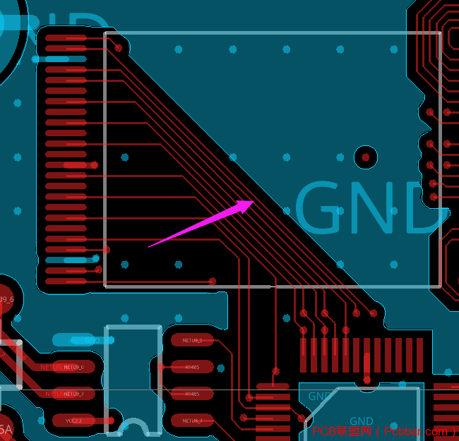

发表于 2022-10-8 10:13:11 | 显示全部楼层
flash信号走线 信号线间距之间尽量满足3W间距

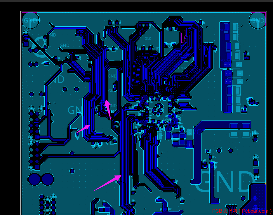

发表于 2022-10-8 10:14:50 | 显示全部楼层
其它走线间距也是一样 能够满足3W间距的话  尽可能满足3W间距
