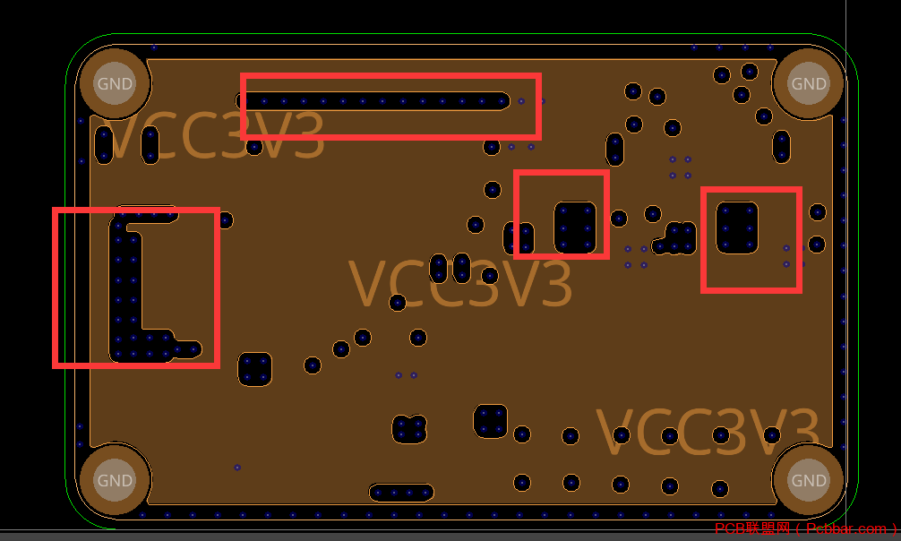

4层核心板设计,请老师审核!谢谢!

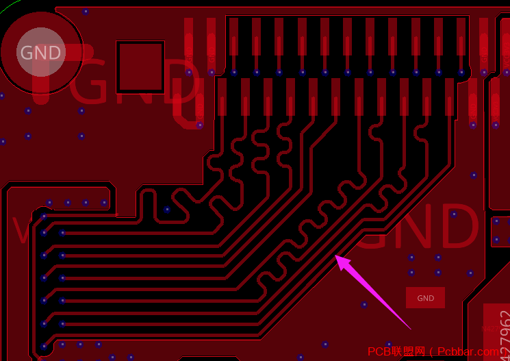

走线间距拉大一些  尽量保证3W间距

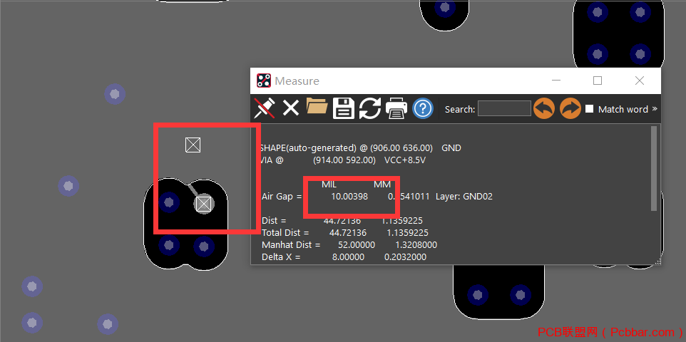

过孔到铜皮间距设置小一些,平面层全部割裂,一般设置5-6mil

平面割裂

其它问题不大
