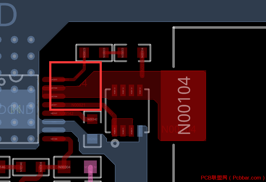

TPS54550_DCDC pcb设计,麻烦老师审核

发表于 2022-9-29 10:17:27 | 显示全部楼层
调整下元器件的位置,把输入的地方加宽一些

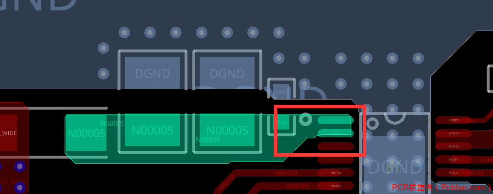

发表于 2022-9-29 10:17:53 | 显示全部楼层
输出的位置也是 需要加宽一些

发表于 2022-9-29 10:18:18 | 显示全部楼层
其它没什么毛病
