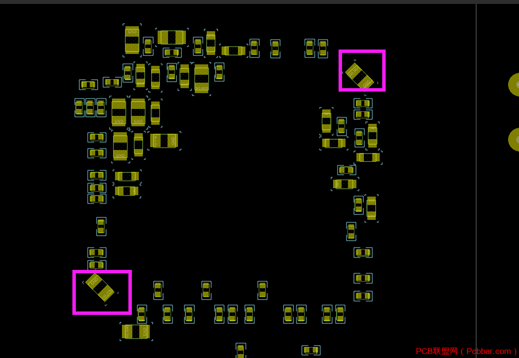

2层IPTV pcb设计作业,请老师审核!

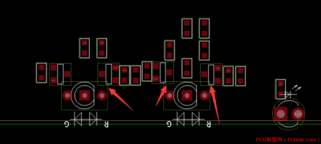

发表于 2022-9-27 10:46:04 | 显示全部楼层
器件稍微放的有点近 不利于后期手工维修
7616
3万
36997
最佳新人
发表于 2022-9-27 10:47:06 | 显示全部楼层
非必要情况下,不要45度放置元器件

发表于 2022-9-27 10:51:45 | 显示全部楼层
其它布局布线做的挺好 没什么问题  继续下一个项目 加油
