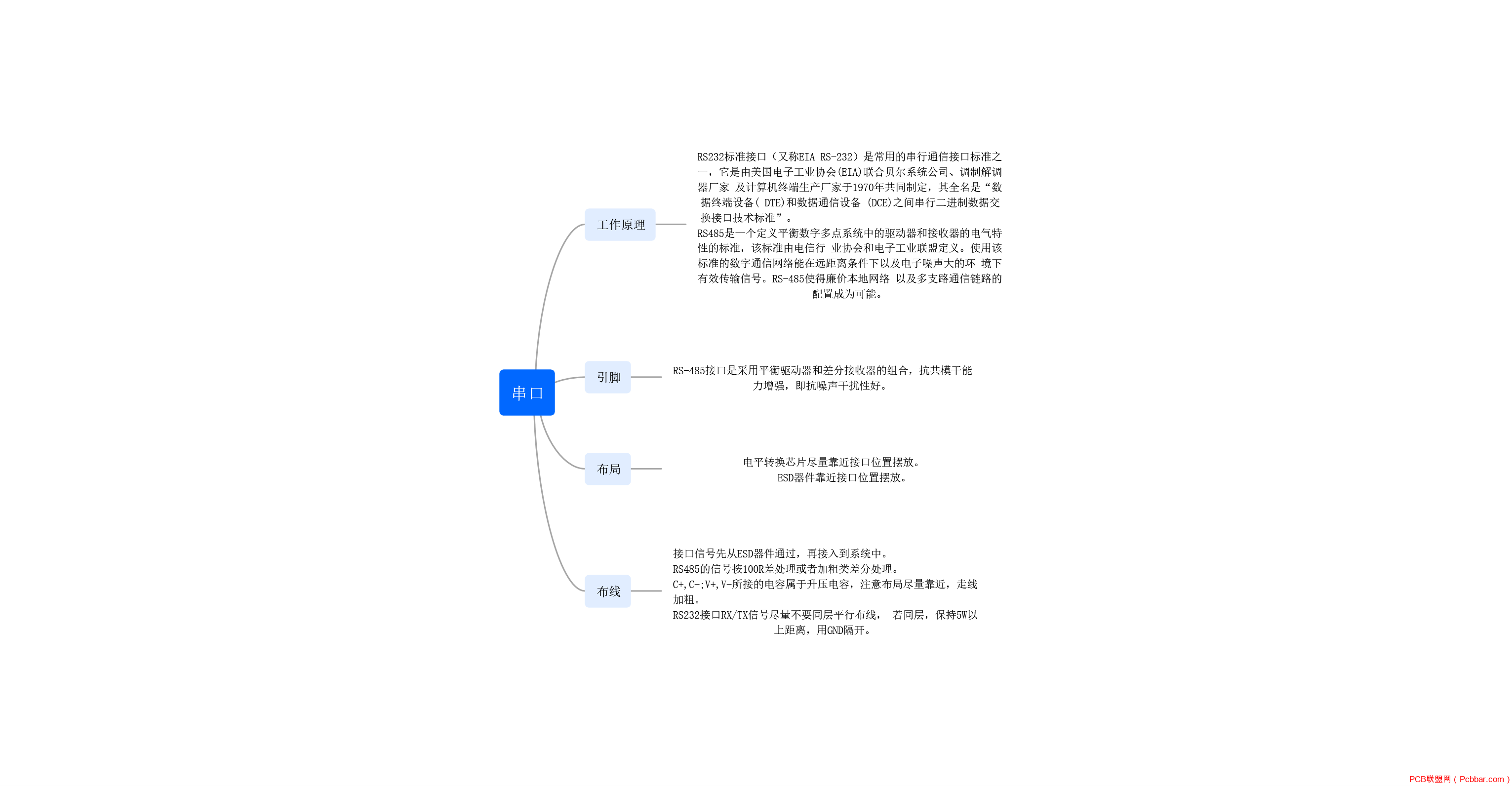

通过本次模块设计了解了串口的布局布线。

没问题
