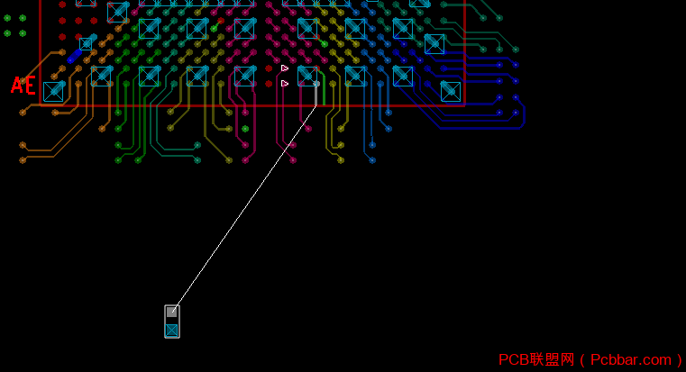

鲜华国+4DDR(菊花)
23 常用存储器设计-4片DDR3的PCB设计-(菊花链)3DDR_FLYBY.brd

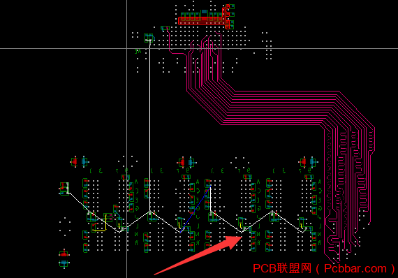

发表于 2022-9-27 10:37:48 | 显示全部楼层
vref电源没有联通

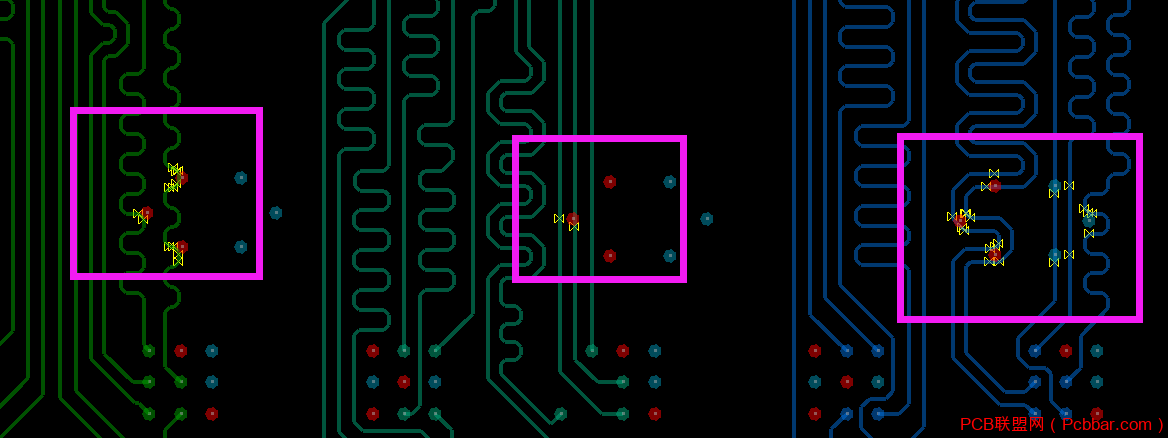

发表于 2022-9-27 10:38:33 | 显示全部楼层
短路

发表于 2022-9-27 10:38:50 | 显示全部楼层
没有联通

发表于 2022-9-27 10:40:45 | 显示全部楼层
其它走线没什么问题

发表于 2022-9-27 11:39:34 | 显示全部楼层
线没有连完吗
