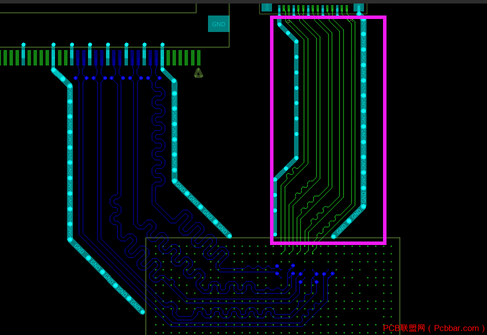

鲜华国+MIPI
18_MIPI模块PCB布局布线设计_AllegroMIPI.brd
1.1 MB, 下载次数: 2, 下载积分: 联盟币 -5
7616
3万
36997
最佳新人
发表于 2022-9-27 10:20:01 | 显示全部楼层
mipi信号做下对间等长,误差25mil

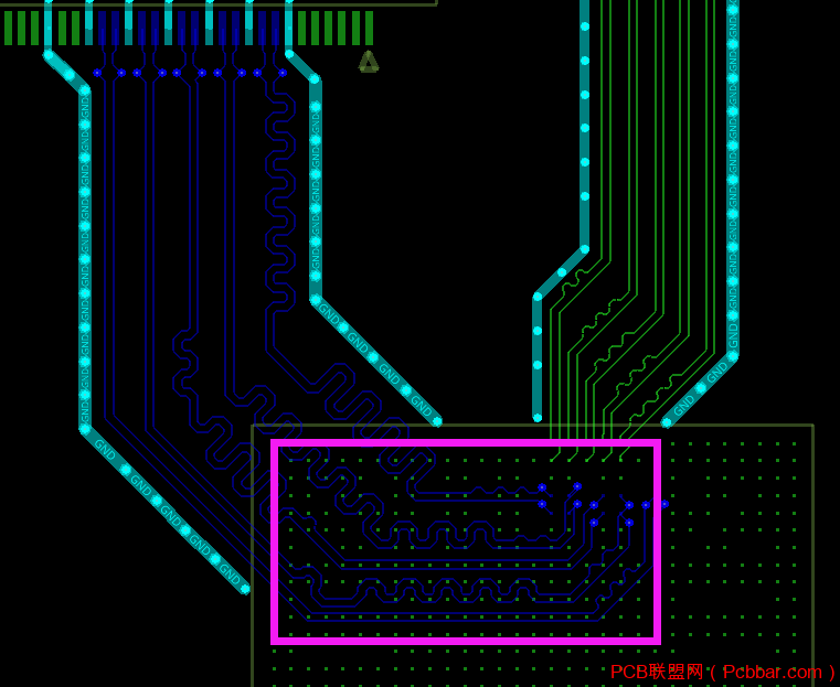

发表于 2022-9-27 10:20:43 | 显示全部楼层
不要在bga区域绕线,实际做项目时,这些地方都有别的网络需要扇孔,根本就没空间给你处理

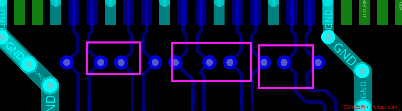

发表于 2022-9-27 10:21:20 | 显示全部楼层
过孔间距太近,一排打不下就打两排,换孔的位置添加回流地过孔
