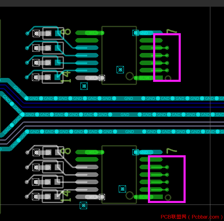

鲜华国+SFP
12 光口模块PCB布局布线设计未SFP.brd

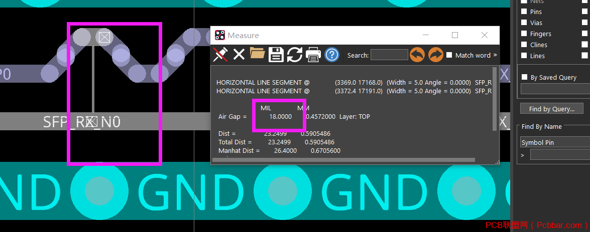

发表于 2022-9-27 10:12:10 | 显示全部楼层
差分对内间距过高 小于2倍间距

发表于 2022-9-27 10:12:36 | 显示全部楼层
过孔间距过近,建议打两排

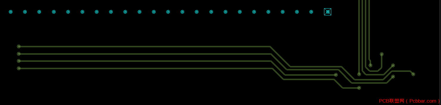

发表于 2022-9-27 10:13:30 | 显示全部楼层
信号线间距尽量保持一致,尽量都做到线与线3W间距,避免串扰
