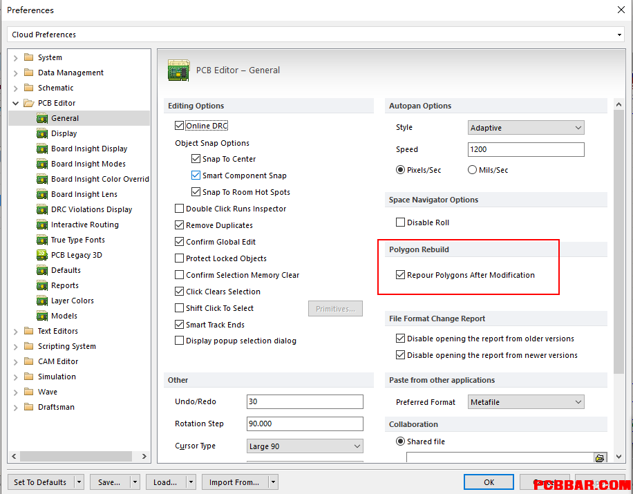

[已解答问题] Altium_Altium16的软件双击编辑后不能像09的那样会重新铺铜了,可以设置吗?

Altium16以上的版本,双击编辑后不能重新铺铜而低版本是可以的,要想双击编辑后重新铺铜,设置一下就可以了,如下图设置进行勾上!
快捷键 OP

发表于 2016-12-11 20:03:54 | 显示全部楼层
这个不是双击敷铜吧  这个是编辑之后就重新给你敷铜的意思吧

发表于 2016-12-10 19:17:12 | 显示全部楼层
学习了,感谢,请问altium 09中怎设置

发表于 2016-12-10 20:28:08 | 显示全部楼层
AD9默认就可以双击编辑后重新铺铜的

发表于 2016-12-12 08:32:01 | 显示全部楼层
实际上的确不是,他们这样问我就这样表达了,己改了下
