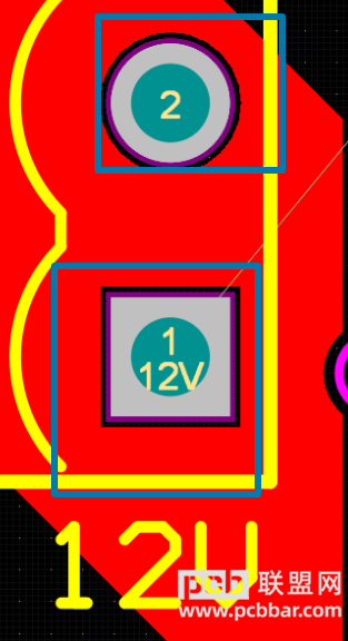

求助想给板子铺铜,进行铺铜操作后发现与焊盘之间有间隙,焊盘和要铺的铜是分开的。然后我又在规则中设置了,有进行铺铜结果铺的铜和焊盘还是分开的。请问谁知道是哪出现了问题,困扰好久,  感激不尽!!
开始是这样的。
然后我又进行了规则设置,点了应用后确定。
重新铺铜后 依然是这个样紫,跪求大佬帮助!!!
发表于 2020-8-1 14:05:20 | 显示全部楼层
有一个焊盘是不是没有网络,另外铜皮需要分配网络才会和焊盘进行连接,可以点击铜皮去属性框查看是否有分配网络

发表于 2020-8-3 11:10:33 | 显示全部楼层
感谢老师!!!完美解决
