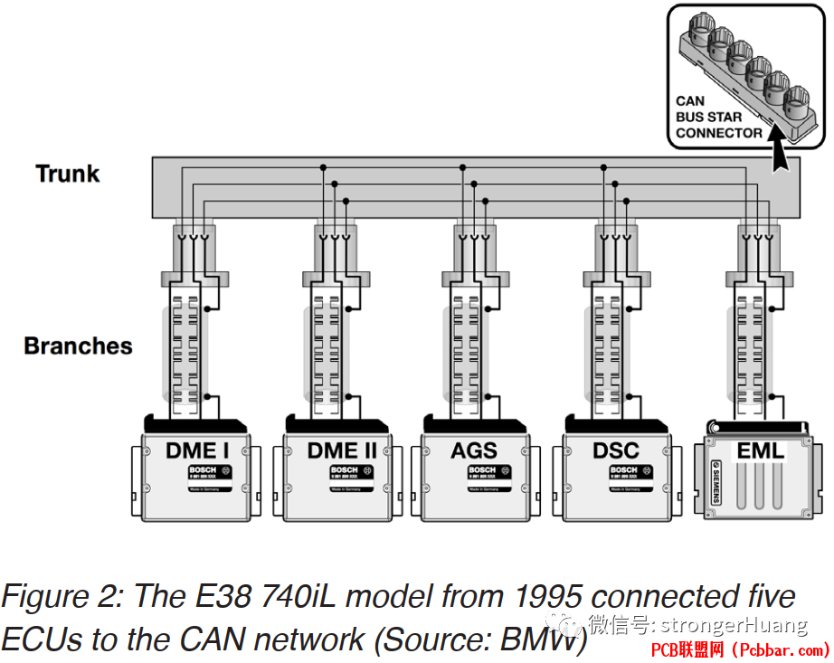

一、宝马汽车中的CAN总线
早在1993年,CAN总线已经应用于宝马汽车740i/iL型号中,一个 500kb/s 的 CAN网络连接由博世提供的DME和EGS控制单元。总线系统取代了这些ecu之间的多个串行连接,减少了布线,避免了连接故障。当然,它也减轻了重量。
1995年,宝马汽车公司为其E38 750iL车型配备了一个使用“树/星拓扑”结构的CAN网络。
它连接了5个ECU(Electronic Control Units 电子控制单元:DME I、DME II、AGS、DCS和EML。

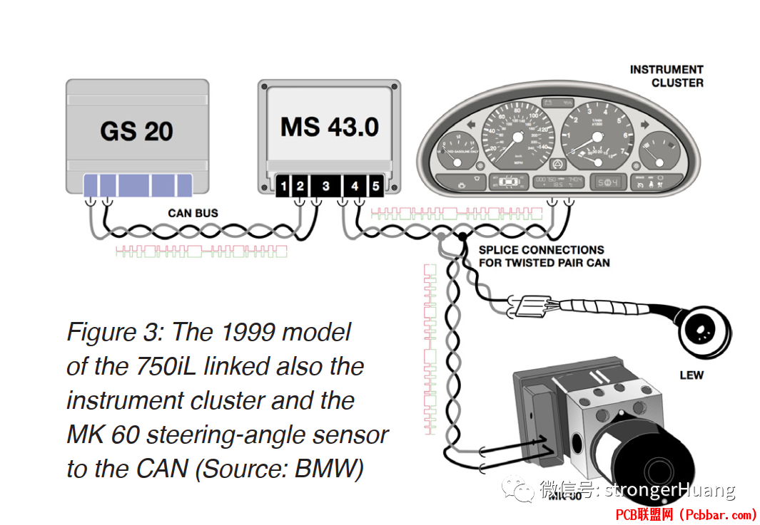

三年后,仪表组和转向角传感器被添加到CAN网络,1999年的型号750iL是最后一辆使用屏蔽CAN电缆的宝马汽车。
在接下来的模型中,只实现了双绞线,整车CAN总线(CAN_L和CAN_H)线材颜色一致,120Ω终端电阻位于CAN H和CAN L母线之间的两个ECU内,电阻器通常配置在ASC/DSC单元和DME单元的仪表组中。在一些车辆上,有一根跳线,把两个平行的支路连接在一起。
