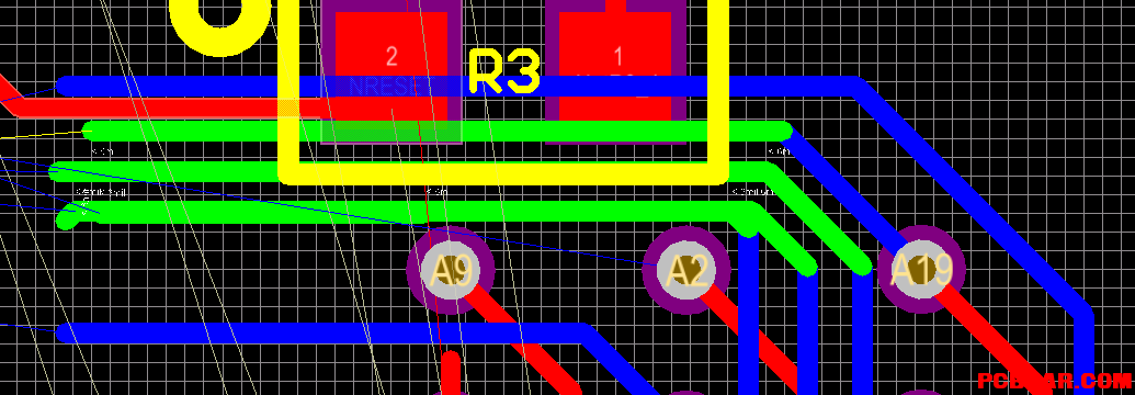

如何这样设置允许短路,如图,规则中勾选了,在不布线时,依然跨不过去,求大神指教,谢谢!

shift+R 切换走线模式即可

这个地方不要随便去勾上,勾上了 你忘记取消了 到最后变成短路不报错了  那你板子做出来就完蛋了

好的,之前没找到设置方法,以为勾上就行了,后来发现问答区有同胞跟我有同样的问题,根据您的解答,现在已经解决了,多谢Kivy老师
