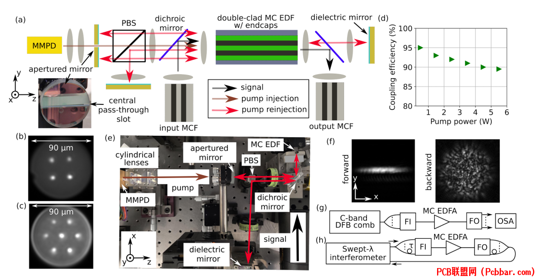

图2(a)显示了使用腔体辅助泵浦回收方案的包层泵浦多芯掺铒光纤放大器的示意图。中间的多模光纤被消除,以在耦合到掺铒光纤之前保留多模泵浦二极管的少模和单偏振特性。在输出端,可以应用简单的镜子来反射并重新注入未使用的泵浦光到掺铒光纤中。向后传播的泵浦光在通过输入端时变得高度多模。+ i  J2 z, y# Z& T1 c, `. X
7 B" P: s, Q3 E8 P; }8 ]) Y
图2:(a) 使用腔体辅助泵浦回收方案的包层泵浦多芯掺铒光纤放大器的示意图,(b) 4芯和(c) 7芯掺铒光纤的横截面图像,(d) 测量的多模泵浦二极管与双包层多芯掺铒光纤之间的泵浦耦合效率,(e) 输入端泵浦(再)注入的实验装置图像,(f) 在光圈镜处从多模泵浦二极管的前向传播泵浦光和从掺铒光纤的后向传播泵浦光的捕获图像,以及用于测量(g)增益和噪声系数,和(h)模式相关损耗的实验装置。
, g9 ^6 x& U, R8 Q; i' R5 Y# \/ X/ o5 T- y0 ?4 O$ l6 {" Q
为了在输入端回收泵浦光,采用了两方面的方法:1) 偏振滤波:将偏振分束器(PBS)作为偏振相关的光环行器。该设置传输来自多模泵浦二极管在X方向偏振的TE模式,同时通过电介质镜将携带一半功率的Y偏振后向传播泵浦光重新注入到掺铒光纤中。2) 空间滤波:利用多模泵浦二极管在Y方向的单模特性回收X偏振泵浦光。这是通过带有窄通道槽的光圈镜来实现的,如图2(a)所示。薄槽允许多模泵浦二极管输出通过,而周围的镜面区域有效地反射剩余的泵浦光。C波段信号可以在两端使用二色镜与泵浦光结合和分离。
( ^; K7 |% q- z4 N- o4 }3 @. C  Y7 Q. @/ ~0 X$ N" U4 Z! p
2 q5 F  }8 [. Z6 W% H实验结果
- }- N' ?: m( ]) h/ s7 A- t. e实验中使用的980纳米多模泵浦二极管在X方向具有1微米的窄高度和100微米的宽度。多模泵浦二极管附加了一个快轴准直器,以减少Y方向的光束发散。应用柱面透镜将X方向的光束缩小2倍。测试了具有4芯和7芯配置的双包层多芯掺铒光纤,芯距分别为24微米和22.7微米,如图2(b)和(c)所示。两种光纤都由掺铒/铝/锗的二氧化硅芯、90微米氟掺杂二氧化硅内包层和154微米低折射率氟聚合物外包层组成。芯的测量模场直径在1550纳米处约为5.5微米。. L, B  m- Y$ s4 O6 @  X- R
7 X- X! e6 C+ m2 Z2 V) c
测量的多模泵浦二极管与多芯掺铒光纤之间的泵浦耦合效率超过90%,见图2(d),不包括可以通过抗反射(AR)涂层减轻的4%的端面菲涅尔反射损失。由于高阶模式的增加,效率在较高的多模泵浦二极管输出功率下略有下降,高阶模式对光学像差更敏感。
& S& Q; ]2 \+ d3 g" X2 g
9 x/ o8 m" q, j( m' [/ d6 y在多芯掺铒光纤的两端接合了端帽,以减轻背反射。输出端测量的再注入效率约为80%,可以通过使用更好的成像光学系统进一步提高。图2(e)显示了输入端泵浦(再)注入的自由空间设置图像。
% b6 t# a6 W6 {. K$ J/ H4 W
* T- x( F) ~$ P, G$ D  a图2(f)提供了多模泵浦二极管的前向传播泵浦光和掺铒光纤在光圈镜处的后向传播泵浦光的图像,光圈镜由两个D形镜组成。前向传播泵浦在Y方向有约80微米的测量光束腰,而后向传播泵浦有约2毫米的光束直径。前向和后向光束之间的重叠小于10%,表明使用精确光圈镜可以收集超过90%的泵浦功率。
: }7 i+ N6 n- k* U6 z
, o; n/ f7 a* {3 P输入端的泵浦再注入效率由空间和偏振滤波贡献,分别测量约为25%和40%,导致总输入再注入效率约为65%。结合80%的输出再注入效率,实现了约3.7的泵浦功率增强。

十个分布反馈激光器(DFBs),其波长在C波段上均匀分布,连同低损耗多芯光纤扇入(FI)和扇出(FO)器件以及光谱分析仪(OSA),用于表征4芯和7芯掺铒光纤放大器的增益和噪声系数(NF),见图2(g)。每芯的总输入功率设置为-9 dBm。计算中排除了扇入/扇出的插入损耗。使用偏振多样性扫频波长干涉仪来表征多芯掺铒光纤放大器的均方根模式相关损耗(MDL),如图2(h)所示。
