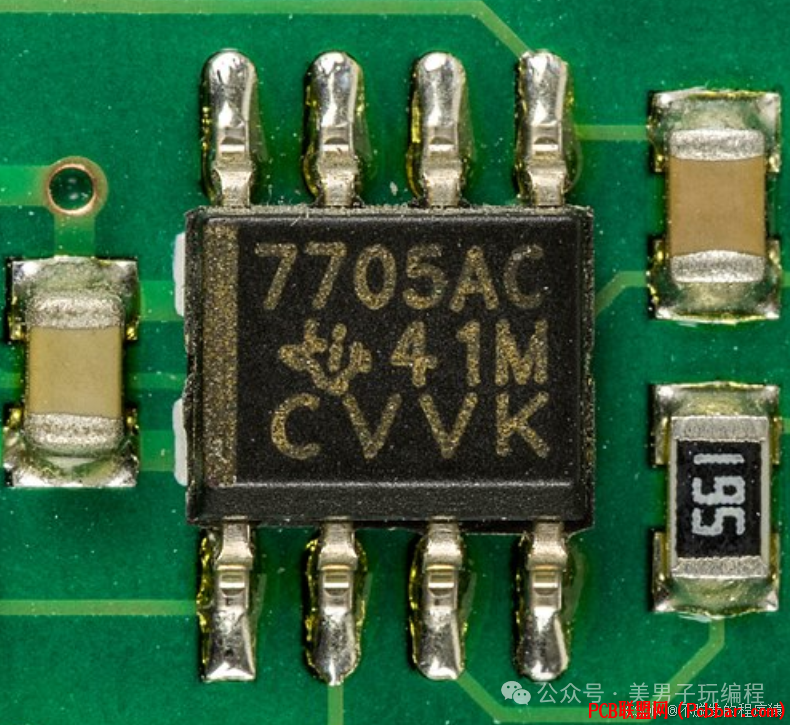

1.2、掉电检测与告警电路
在微控制器内部或外部集成的供电监控芯片,可在电压跌破设定阈值时生成复位信号,防止系统在不稳定电压下运行。
通过电阻分压、光耦或隔离变压器采样主电源(或UPS直流链路)电压,一旦检测到掉电,向MCU/CPU中断引脚拉低或触发GPIO中断,启动软件优雅下电流程。
可在掉电检测后驱动蜂鸣器或LED告警,并利用单片机定时抓取时间窗口,确保应用层有至少几十毫秒至数百毫秒不等的处理余量。
