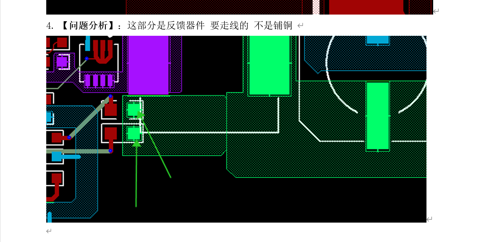

第一次DCDC修改作业。麻烦老师看一下。
ps:如附件图片。请问这里为什么不可以铺铜。然后右侧3.3V电源部分可以。  铺铜是不是主要是为了加宽线宽,然后为了载流啊,为了承载大电流,对吗。麻烦老师解答一下,我有点不懂。感谢!

发表于 2022-2-11 09:56:14 | 显示全部楼层
allegro全能11期DCDC修改板评审报告.doc
183.14 KB, 下载次数: 3, 下载积分: 联盟币 -5
