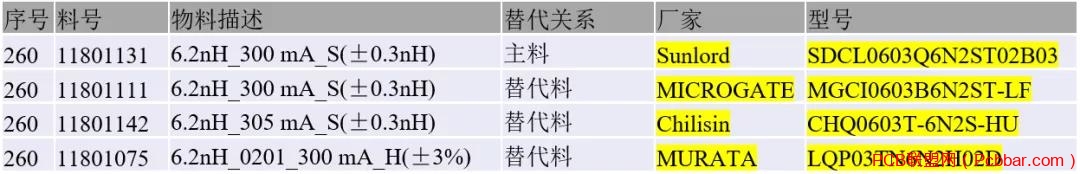

“替代料审查”也叫“AVL审查”,AVL 即 ApprovedVendor List 授权供应商目录。在电路设计中,一种元器件被允许使用多个厂家生产的元器件型号,它们从性能和工艺上都是满足使用要求的,这种叫可替代关系,该关系会被明确定义在 BOM 数据中。引入替代料的目的通常是为了降低成本和保证可持续的供应关系。

在一个替代关系组中,不同厂家的器件尺寸略有偏差是正常现象,只要尺寸偏差在允许范围内就不影响可制造性,也就是说不影响装配。
从工艺角度进行的替代料检查,比较的是元器件本身,用的是元件模型数据,是将所有替代料逐一与主料进行比较,确认尺寸差异(百分数)是否在允许范围内,找出超出允许范围的元件。
图二

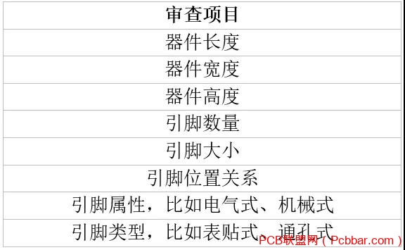

替代料审查内容
做替代料审查时,以下几项是必须要做的审查项目:
图四

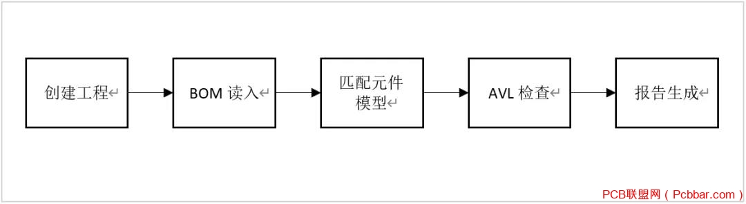

数据流程
图六
下图为软件中给出的 AVL 审查流程向导,按照流程图一步步进行即可。

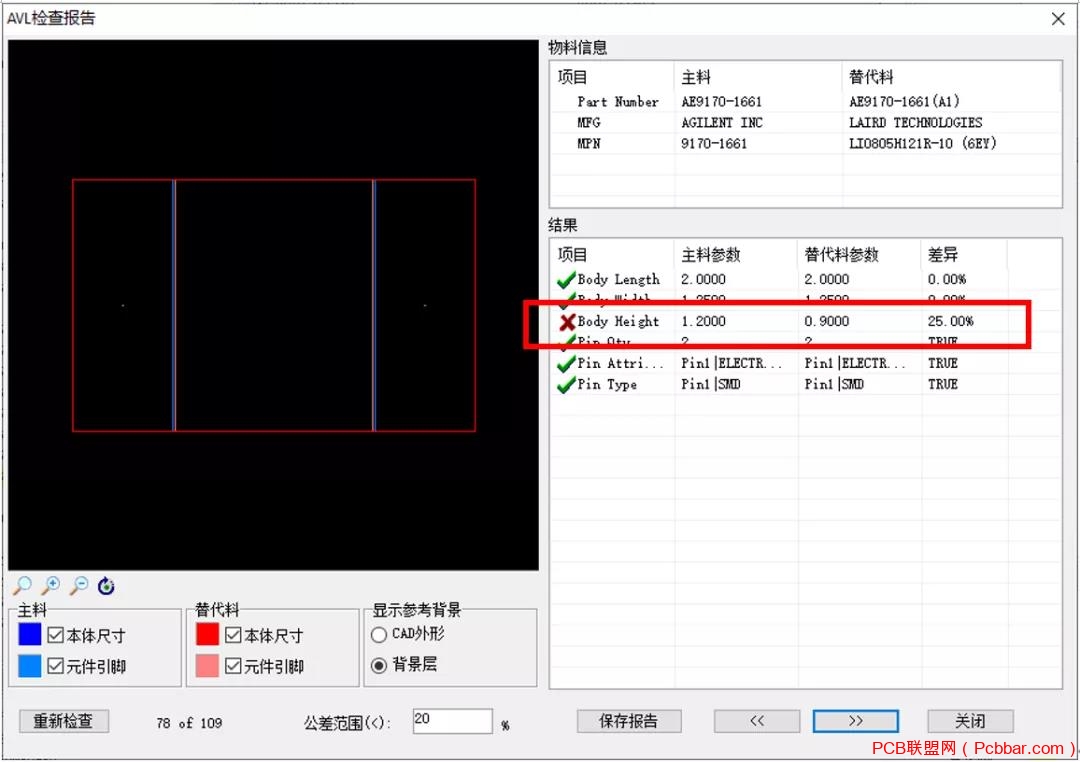

在执行 AVL 检查时,软件会对替代料检查不合格的物料自动标记为红色,如下图所示。
图八
用鼠标点击红色标记行,可查看具体 AVL 结果详情,查看具体的是哪个主料的哪些替代料超出允收范围。例如,下图中检查出该替代料与主料在“器件高度”上发生25%的差异,超出了所设定的最大为20%的允收范围。
图九
下图中所检查出的异常为,该替代料由于“器件高度”差异为23.73%,而且元件引脚大小也与主料的不一致,差异将近40%,均超出允收范围。
图十
