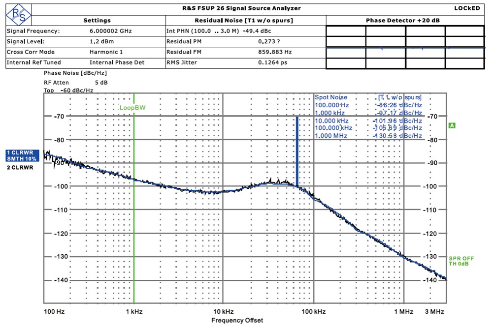

实测数据:
SMF106输出6GHz时相噪曲线
