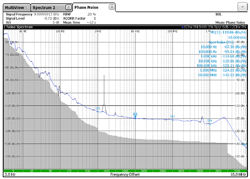

盛铂科技SLMF315超低相位噪声频率综合器的频率范围覆盖200MHz至15GHz。频率的最小步进仅为0.1Hz,在不考虑频率精度的情况下频率步进可达0.04Hz。SLMF315内部采用多环路设计从而获得极优秀的相位噪声特性,频率输出为10GHz时的相位噪声可达-112dBc/Hz@1kHz。

•低相位噪声:-112dBc/Hz@1kHz(10GHz)

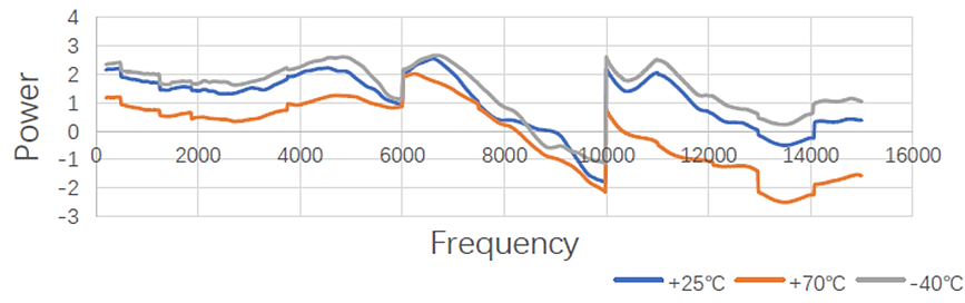

输出功率(dBm)
0±3
输出功率平坦度(dB)
±5

SLMF315输出功率
SLMF315输出10GHz时相噪曲线
