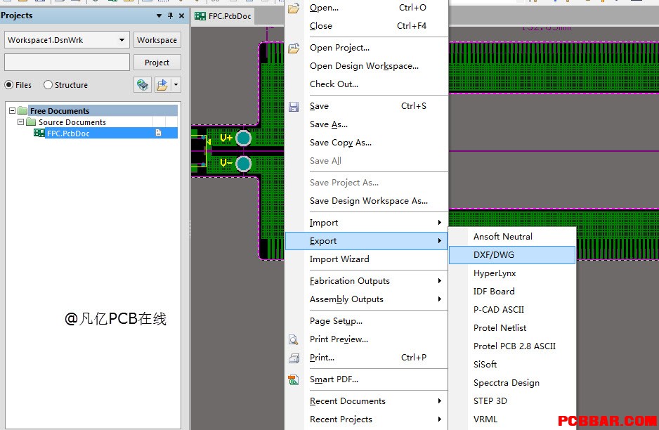

[已解答问题] 如何导出PCB的DXF结构图?

这个需要你看是什么软件的版本
第一:AD09
可以直接执行菜单命令File-save copy as,然后选择DXF格式的后缀进行保存即可
第二  16版本的  需要执行操作File--Export
