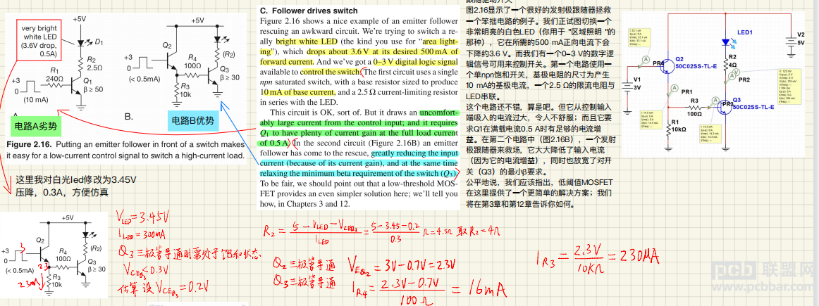

向翔-第九次作业
向翔-第九次作业.rar

发表于 2021-4-13 17:11:02 | 显示全部楼层
1.Dear 翔,每次作业都做的很惊艳,great job,非常条理化,非常缜密的逻辑,应用范围也非常丰富
2.关于整个BJT射极接地,设计跟随,源极接地,源极跟随等具体电路设计,选型等等作了非常详细的描述,这些做的都非常好
3.谢谢你的努力,继续加油
BJT射极接地 VS 设计跟随拓扑结构的具体应用
