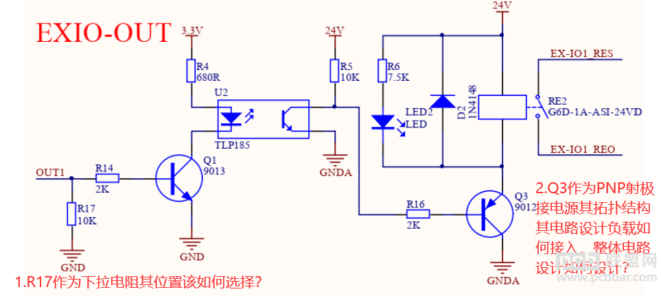

白老师,您好!由于放假在家了,所以没有收集BJT的实物图

1.Great job, 王馨,作业做得非常好,每次我感觉都是非常科班感
2.整个选型过程做的非常详细完整
3.但是这个电路设计上实际还是有一些需要注意的地方:
(1)Q1作为NPN射极接地拓扑结构其下拉电阻的位置需要仔细考虑应该放置在哪里?
(2)Q3作为PNP涉及接电源的拓扑结构其负载的位置和电路结构都是不是那么正确,首先先思考其具体该如何改进
4.感谢你的努力,继续加油
