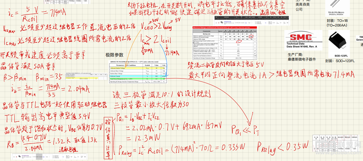

发表于 2021-1-31 22:30:41 | 显示全部楼层 |阅读模式
向翔-第七次作业-三极管
向翔-第七次作业-三极管.rar
8.02 MB, 阅读权限: 100, 下载次数: 135, 下载积分: 联盟币 -5
49
288
1533
1533
发表于 2021-4-13 14:08:40 | 显示全部楼层
1.翔,great job.从你的作业可以看得出来,在整个学习的过程中,善于发现总结,有任何问题都会按图索骥一直到所有问题得到解决,整个作业做的过程思维非常缜密
2.关于三极管的选型以及电路的设计也有自己比较好的理解
3.再次感谢你的努力,因为你把所有有疑问的地方自己就解决了,我这边更多comments
BJT选型过程
BJT选型过程
