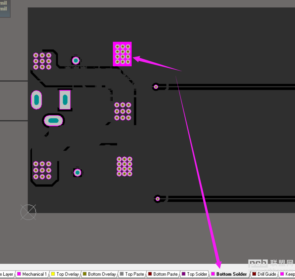

发表于 2020-9-27 09:52:31 | 显示全部楼层
10、在大的散热焊盘底层要添加阻焊开窗,有助于散热

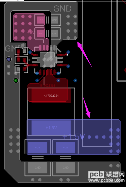

发表于 2020-9-27 09:53:07 | 显示全部楼层
11、铜皮做出来的效果可以参考下图,做美观一点
