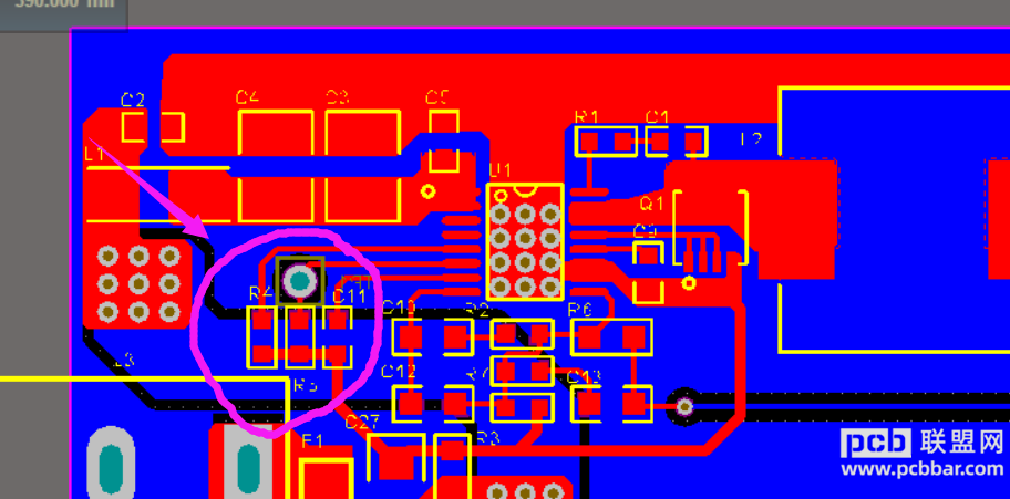

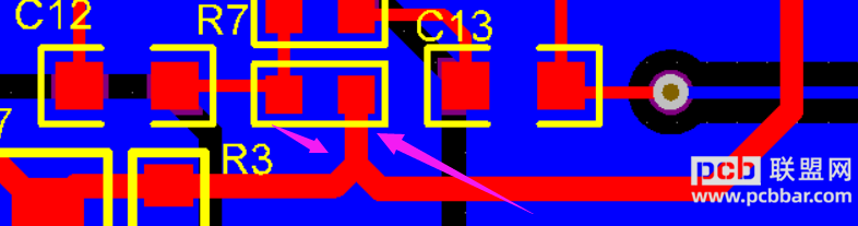

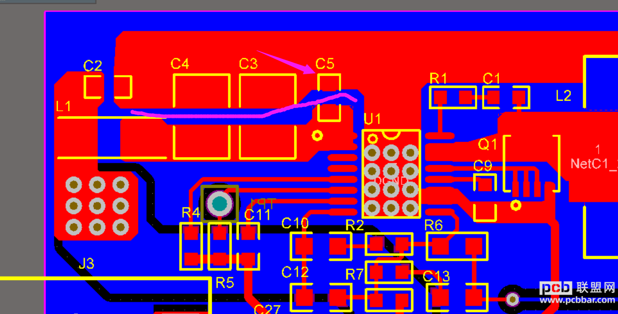

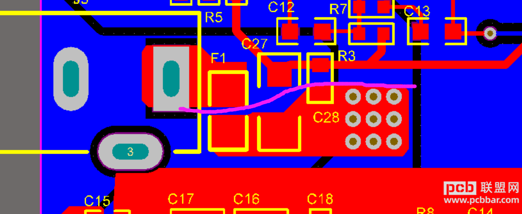

发表于 2020-9-27 09:43:59 | 显示全部楼层
1、这些电阻可以再就近放,让布线尽量短
移到这里来,测试点可以靠后放

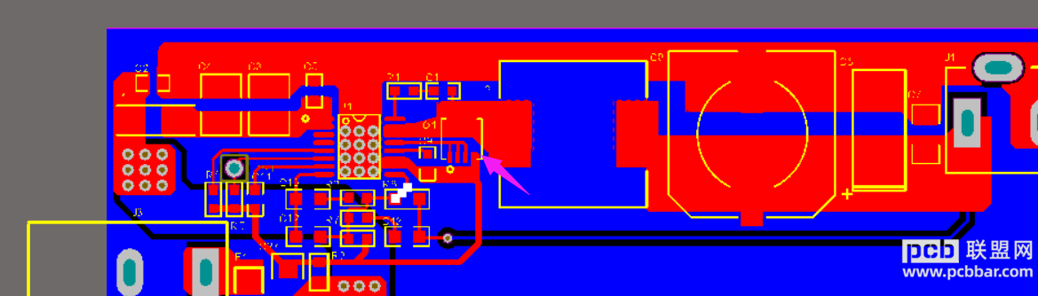

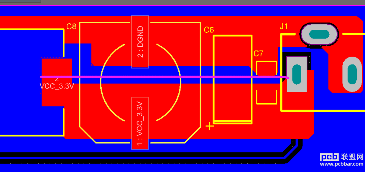

发表于 2020-9-27 09:44:31 | 显示全部楼层
2、电感垂直放置,减小干扰现在是平行放置

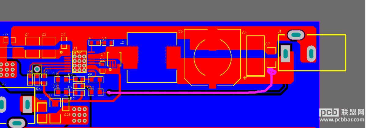

发表于 2020-9-27 09:45:24 | 显示全部楼层
3、滤波电容放在电感前,现在放到电感后面,没有起到滤波效果

发表于 2020-9-27 09:46:14 | 显示全部楼层
4、C5器件和其他大电容中心对齐会美观一点,输出部分也是一样的,中心对齐器件

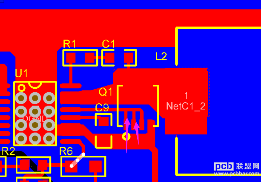

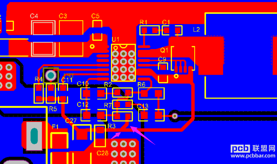

发表于 2020-9-27 09:47:22 | 显示全部楼层
5、建议这个MOS管转180,按DATASHEET摆放,这个信号可以打孔连接

发表于 2020-9-27 09:47:55 | 显示全部楼层
6、铜皮处理尽量是横平竖直,美观一点,这种形状的不美观也会影响信号质量

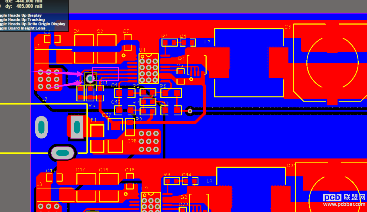

发表于 2020-9-27 09:48:33 | 显示全部楼层
7、反馈可以在最后一个电容后面打过孔,连接到输出的未端,信号采集会比较准确

发表于 2020-9-27 09:49:03 | 显示全部楼层
8、布线有锐角,而且布线没有从焊盘中心出线,歪了

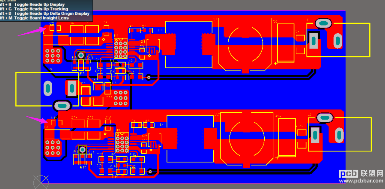

发表于 2020-9-27 09:52:03 | 显示全部楼层
9、如果是双面板,要注意BOTTOM层的地铜处理,各个连接的位置尽量把通道加宽,现在太细了,把电源的铜皮修一下
