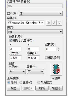

这个字体太大了,如何弄小一点。我在特性“尺寸”里修改了,结果layout软件崩溃了。

你好!在封装编辑器里应该可以修改的。

发表于 2016-12-1 18:47:23 | 显示全部楼层
在《显示》那一栏,选择你要修改的类型

1、这个修改是在这里改的,你的方法没错,你软件崩溃了是因为你用的中文版人,PADS中文版的修改位号是有bug的,你切换成英文在改就可以了!
2、想解决中文的这个bug也是有方法的,可以百度一下,方法有点小麻烦就是,希望可以帮到你!
