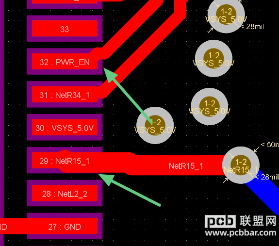

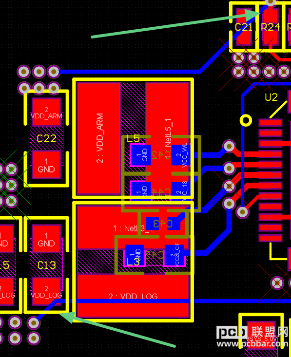

心得:
1.PMU模块可输出多路电源。
2.布线之前先进行布局,布局的顺讯遵循先对DCDC模块部分进行模块化布局,然后在对LDO部分模块化布局,最后在对控制信号部分进行布局。
3.布线时,注意要考虑输入输出的电流大小,考虑铺铜和走线的宽度,滤波电容的摆放要考虑滤波半径,否则滤波电容不能起作用。
4.散热的时候,要注意有大规模的铜皮,要有良好的散热通道。
请老师审阅,感谢老师。

1、这里的反馈信号线都是可以直接从顶层拉通的,不需要打孔换层,建议修改一下
2、走线需从焊盘中心出线,一些毛刺可以删除掉
