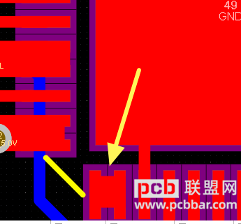

步骤
1.通过原理图了解电源的拓扑结构和输入、输出功率的大小。
2.对原理图进行编译,如无错误,将网络表导入pcb文件中;
3.对网络类别进行分类,并设置走线间距、走线宽度、铺铜类型、过孔大小约束规则;
4.对电路进行扇孔,走线,大电流回路铺铜;
5.电源管脚滤波电容尽可能靠近PIN,可以考虑放置于芯片封装背面;
6.进行割铜,将一些天线去掉;
7.丝印调整,进行电气规则检查。

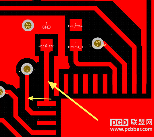

1、相邻电感建议垂直摆放,避免你产生互感
2、焊盘处不建议这样走线,会造成焊接困难
3、芯片焊盘出线方式不正确
