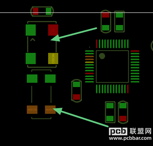

刚学到自动布线,试了下自动布线,老师可以忽略布线和打孔,请帮忙审核一下布局的不足之处。

1、根据这两个晶振的网络连接,晶振可以调换下位置,这样走线更方便,晶振走线尽量不要换层打孔
别的没什么问题,电源模块注意输入输出的电容摆放先大后小即可。

好嘞,谢谢老师
