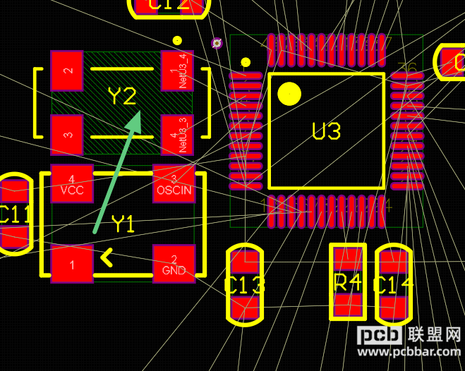

1. 首先根据原理图将各个元器件模块化。
2. 根据PCB与原理图的交叉选择模式,将各个模块的器件放置在一起。
3. 分析电流的走向,确定各个模块所要放置的位置,将一些特定位置的元器件放置于固定的位置,同时保证飞线顺畅。

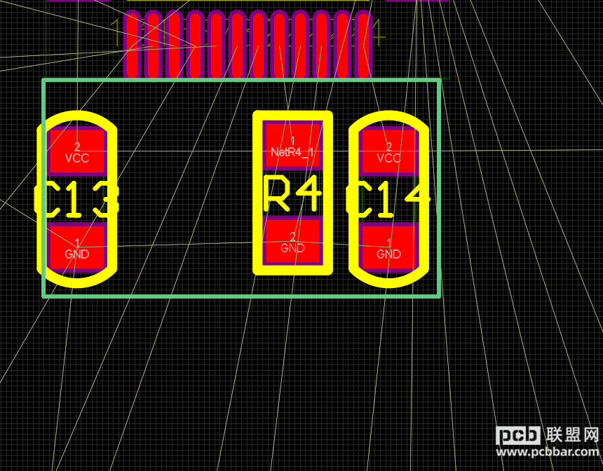

4. 细节布局,先大后小,就近原则,按顺时针或逆时针顺序摆放。
5. 对布局进行优化,主要是对齐,使板子更加美观。
6. 根据飞线确定板子层数。

1、晶振这样摆放信号线交叉了,晶振尽量不打孔换层,可以调整一下
2、中心对齐摆放会更加美观,可以使用快捷键中心对齐
