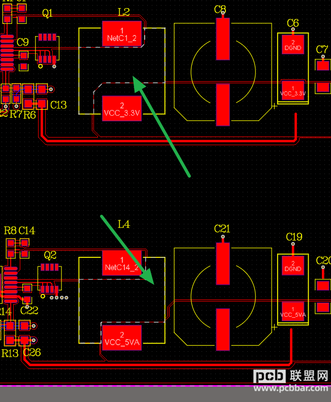

发表于 2020-7-12 22:33:37 | 显示全部楼层 |阅读模式
步骤
1.通过原理图了解电源的拓扑结构和输入、输出功率的大小。
2.对原理图进行编译,如无错误,将网络表导入pcb文件中;
3.按照结构安装位置对PCB进行布局,电流的流向保证为一或者L型,布局时还需考虑主电流电路和地平面的完整性;
4.对网络类别进行分类,并设置走线间距、走线宽度、铺铜类型、过孔大小约束规则;
5.对电路进行扇孔,走线,大电流回路铺铜;
6.对元器件位号进行摆放,并在输入输出端口标明其功能和输入输出的电压;
7.进行电气规则检查。
TPS54550-DCDC电源模块.zip
488.05 KB, 下载次数: 7, 下载积分: 联盟币 -5

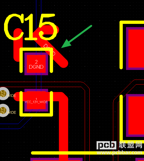

发表于 2020-7-13 09:58:36 | 显示全部楼层
1、多余的线头可以删掉
2、相邻电感需要垂直摆放,避免产生互感
