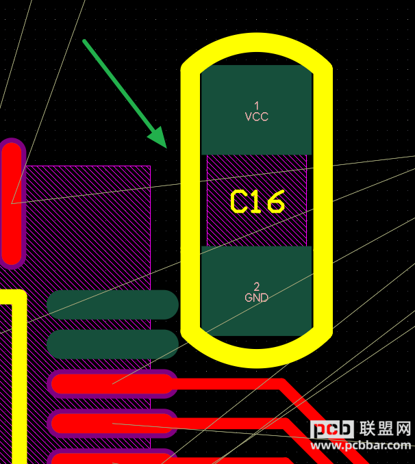

(1) 分析原理图,模块化。将器件导入原理图之后不要过快进行器件摆放,首先在原理图将MCU摆放在板框中,再依次选中其他模块,根据飞线顺畅度确定好大致位置;
(2) 在确定好大致位置之后,开始摆放器件,首先要考虑人体方便,列如将一些电源、按键、SD,DB口、插接头之类的器件应放在板框边缘,其余器件根据飞线在板中放置。电容、电阻之类的器件尽量靠近IC摆放,因为部分电容含有滤波作用,离器件太远,则滤波效果不明显;
(3) 在器件摆放完成后,关闭GND和PWR电源的飞线。只剩下信号线,并分析信号流向;

发表于 2020-7-13 10:23:38 | 显示全部楼层
1、建议先扇孔后在 进行拉线处理
2、这里的滤波电容建议横着摆放,这样布局会对称
3、布局不太均匀,板框可以缩小一点
