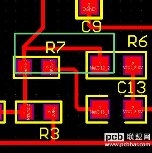

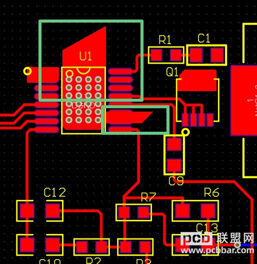

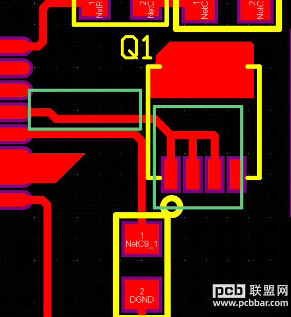

某次机遇认识了凡亿,通过基础软件学习,能独立做单双面板。由于发现自己设计PCB经验不足,提升自己能力报读了高阶班。
本次学习DC-DC电源模块,掌握了电源设计要点,PCB布局一字型布局;输入输出主干;PCB布线线宽承载电流大小;过孔设置承载电流大小;

1、板中建议不要出现这种尖角铜皮,可以去修改一下
2、建议走线不要出现锐角,直角走线,会造成信号反射
3.这里建议铺铜处理,可以拉直的走线建议拉直处理
