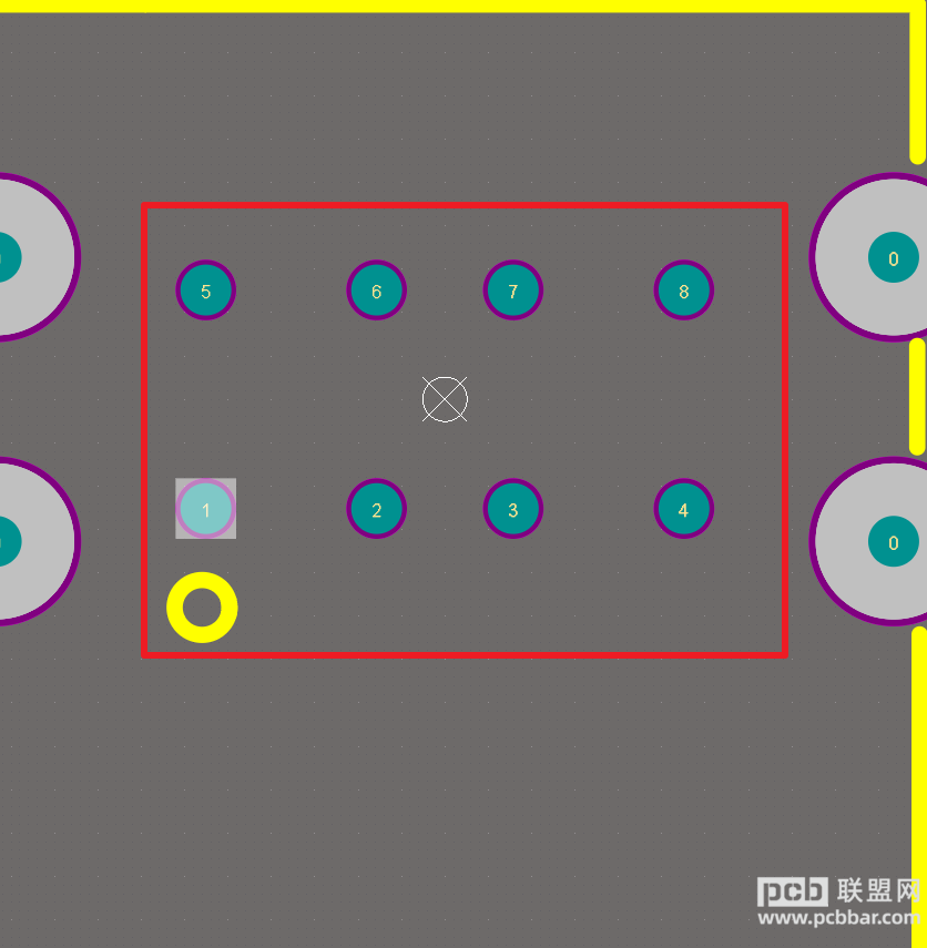

对原理图基本操作更加熟悉,对于画封装基本要素理解更加清晰

1,焊盘只有孔没有盘无法进行走线,可以去更改一下尺寸
别的没什么问题
