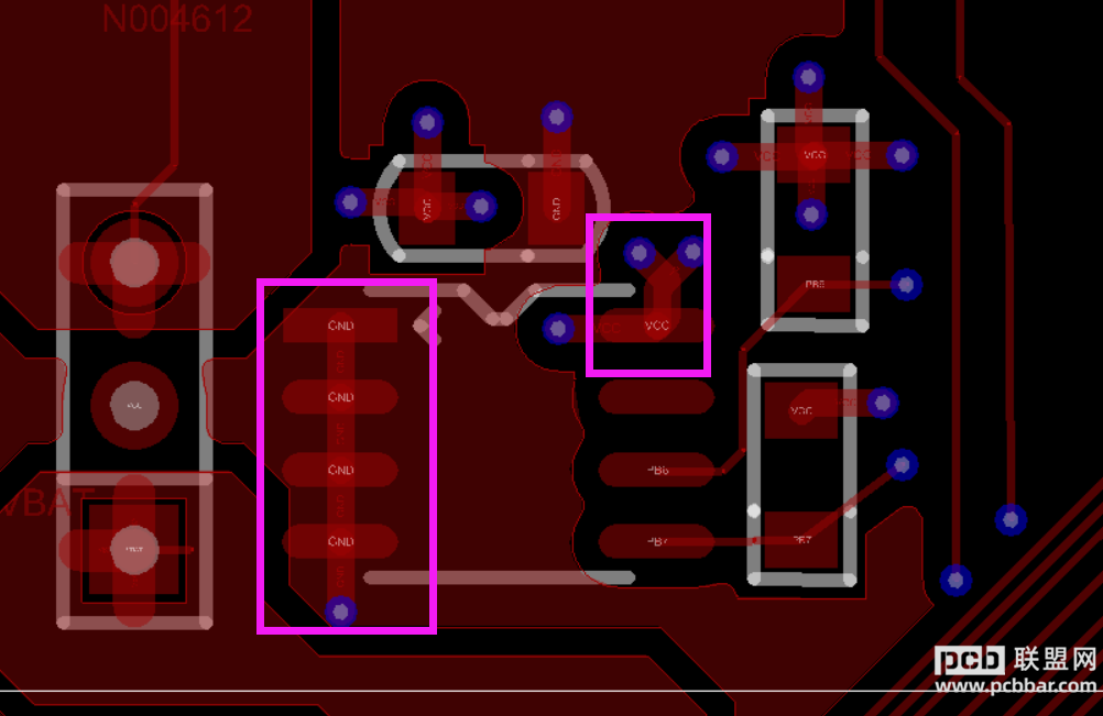

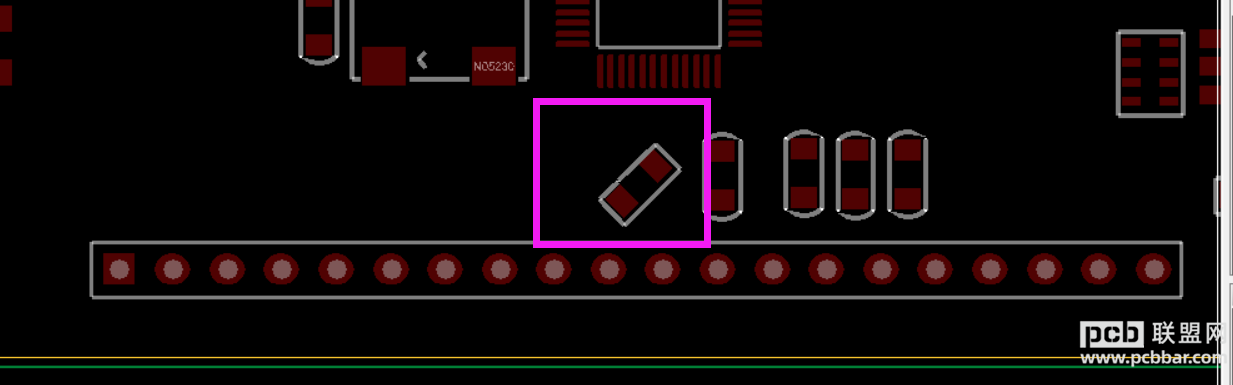

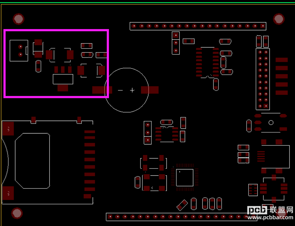

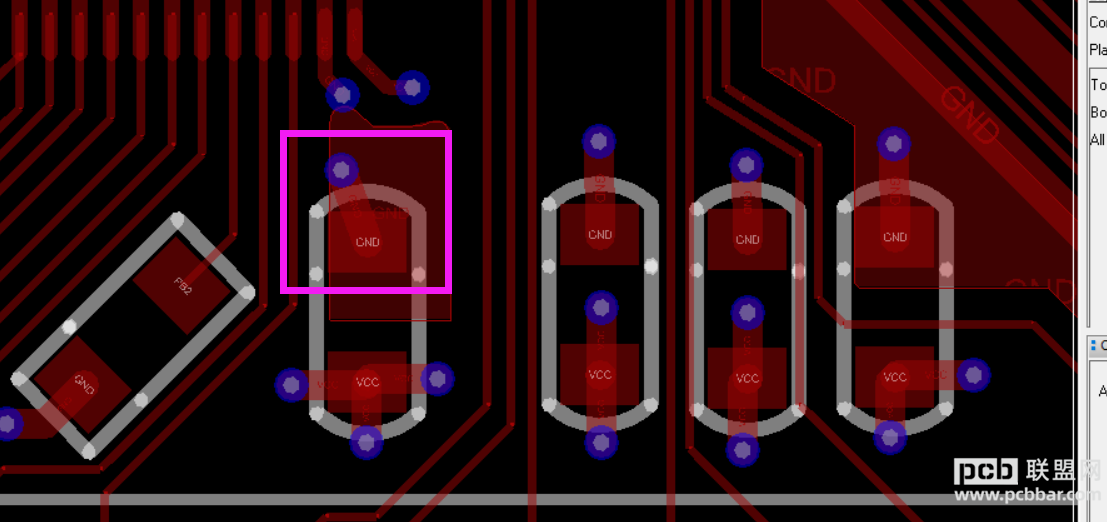

麻烦老师帮我审核一下第一阶段作业,双层板stm32,麻烦老师多提我不足的地方,越多越好,越细越好。谢谢您了。请见附件。

发表于 2020-4-20 17:46:17 | 显示全部楼层
元器件可以摆放的整齐一些

发表于 2020-4-20 17:46:52 | 显示全部楼层
器件到IC的间距太近

发表于 2020-4-20 17:49:25 | 显示全部楼层
元器件不要摆成斜的,都是横的或者竖的

发表于 2020-4-20 17:52:03 | 显示全部楼层
走线不要任意角度

发表于 2020-4-20 17:53:34 | 显示全部楼层
出线从焊盘中间出线
7638
3万
37112
最佳新人
发表于 2020-4-20 17:55:45 | 显示全部楼层
出线从焊盘重新出
7638
3万
37112
最佳新人
发表于 2020-4-20 17:57:07 | 显示全部楼层
