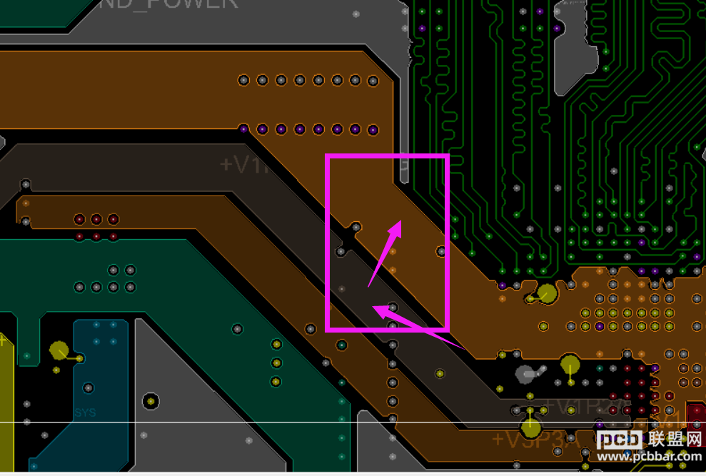

[作业已审核] 欧阳杰——MINI PC作业

发表于 2020-3-9 14:48:52 | 显示全部楼层
DDR电源的分割,要把所有层的DDR信号都包括进去

发表于 2020-3-9 14:50:11 | 显示全部楼层
这两个电源的宽度还需要加粗一些

发表于 2020-3-9 14:51:25 | 显示全部楼层
整体看上去比较粗糙,还有很多可以优化的地方,多多优化下
