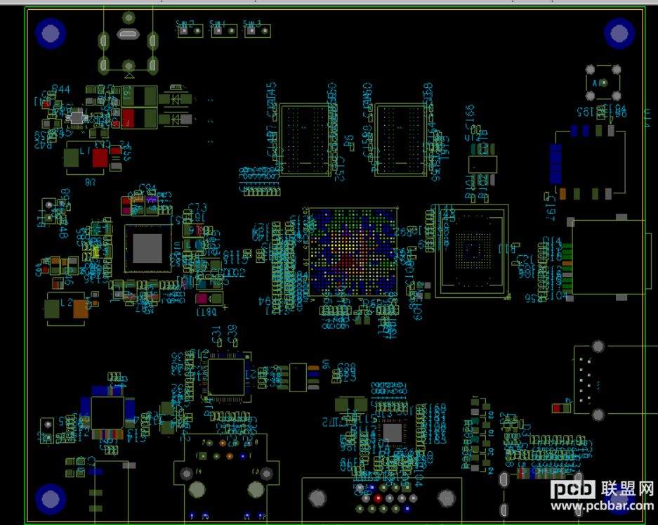

请老师检查

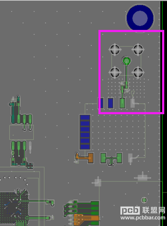

发表于 2020-3-9 14:37:04 | 显示全部楼层
项目记得加屏蔽罩,丝印记得调整喔

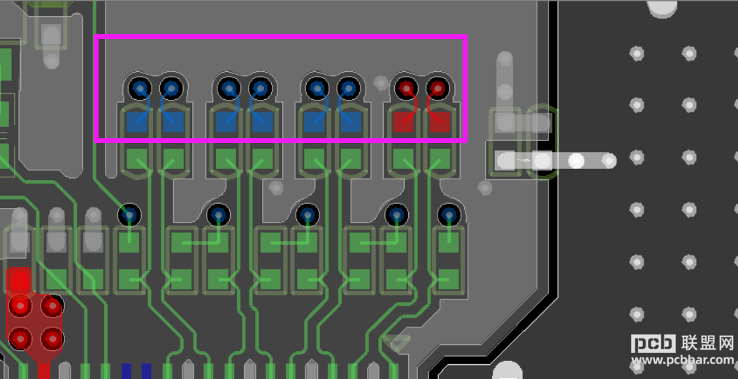

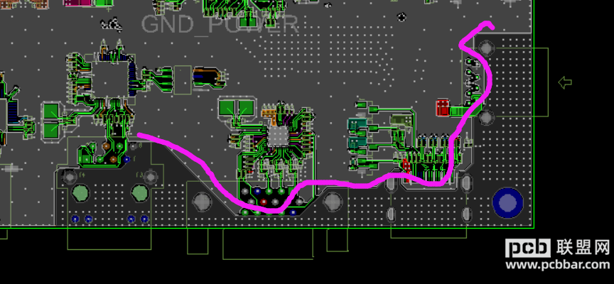

发表于 2020-3-9 14:38:33 | 显示全部楼层
机壳地与数字地分割的间距要求达到1mm左右,现在间距很小

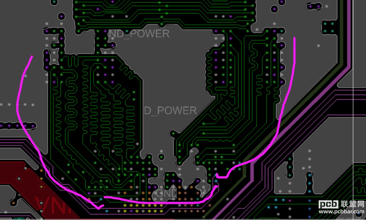

发表于 2020-3-9 14:41:10 | 显示全部楼层
要参考数字地,不要没有参考或者跨分割的现象发生

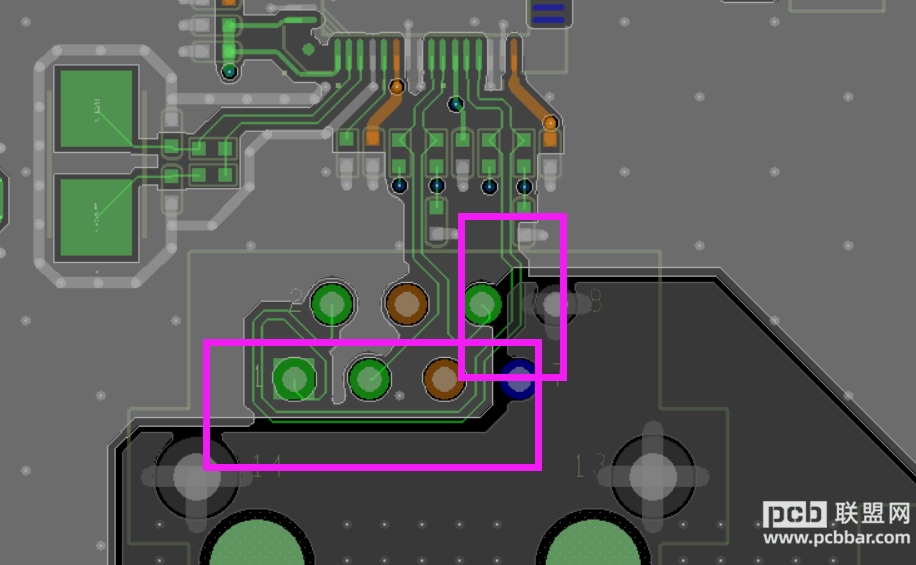

发表于 2020-3-9 14:42:09 | 显示全部楼层
高速差分换孔的位置尽量添加回流地过孔 +08:00C320联盟网4545..png

发表于 2020-3-9 14:43:14 | 显示全部楼层
空间足够的情况下,尽量一字型布局,就不要L型布局了

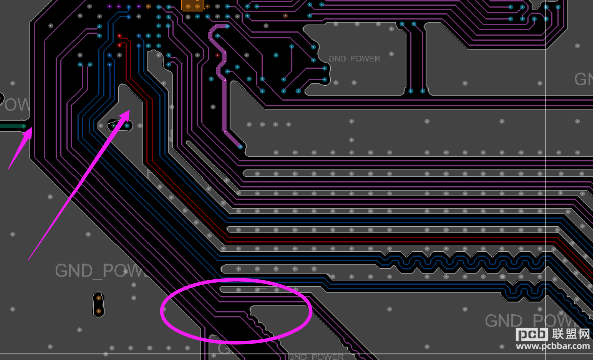

发表于 2020-3-9 14:45:04 | 显示全部楼层
DDR的数据信号一组走完以后,尽量用地线与其它信号隔离一下

发表于 2020-3-9 14:46:18 | 显示全部楼层
差分信号也是一样处理,拉大与其它信号线之间的间距

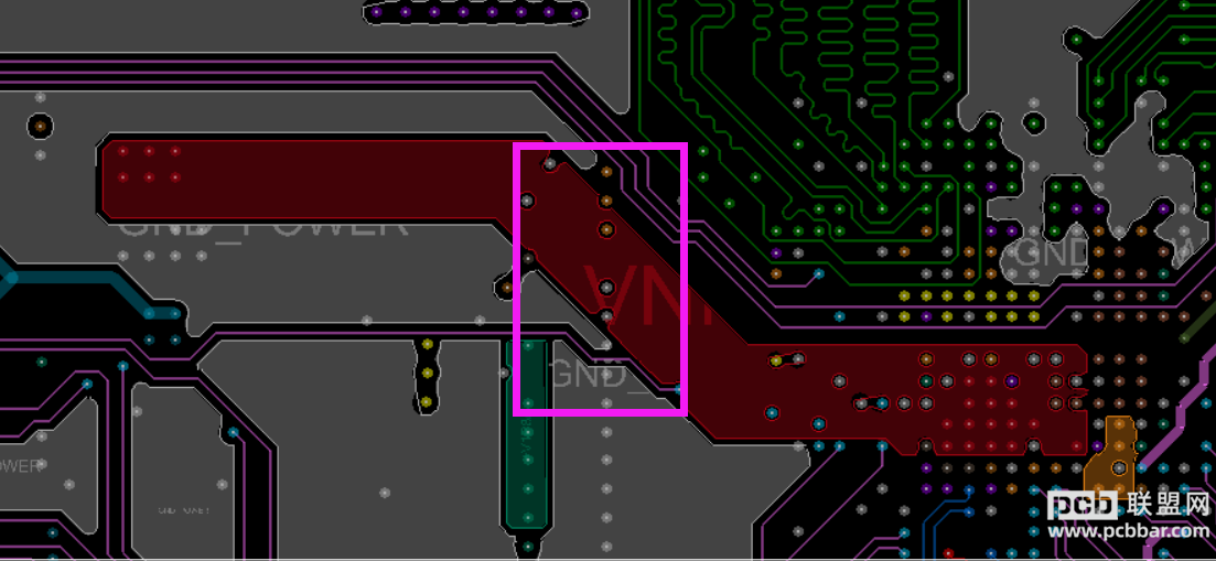

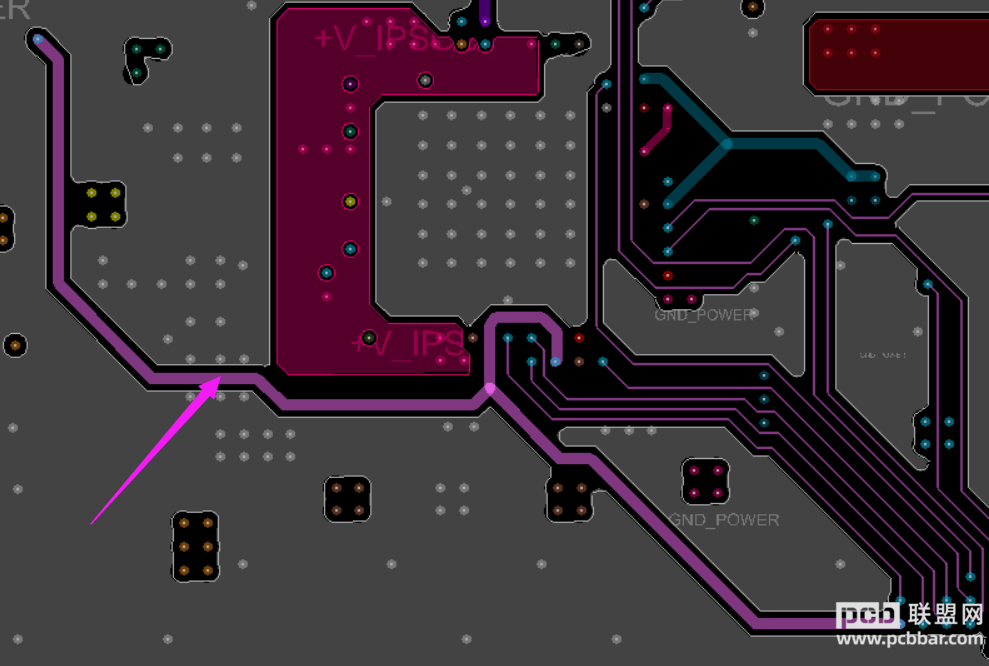

发表于 2020-3-9 14:46:54 | 显示全部楼层
这个电源的载流宽度不够,需要加大处理
7638
3万
37112
最佳新人
发表于 2020-3-9 14:47:33 | 显示全部楼层
需要加粗到40mil处理
