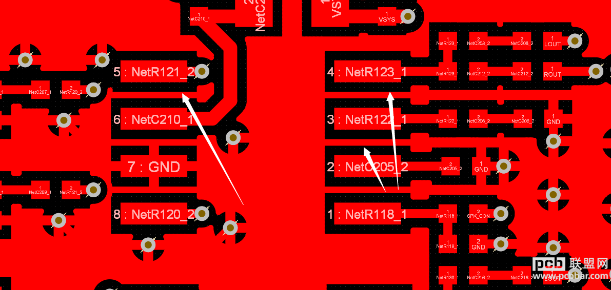

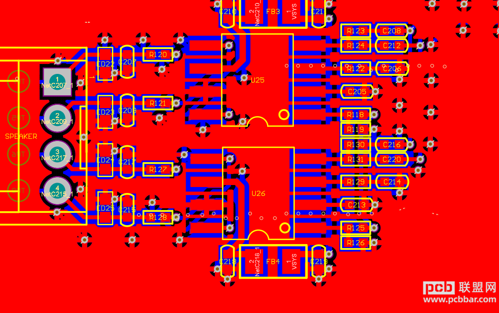

麻烦郑老师评审

发表于 2020-1-19 10:23:18 | 显示全部楼层
过孔的链接方式 请更新成全连接这样平面不会破坏太严重
9516
50293
发表于 2020-1-19 10:24:33 | 显示全部楼层
芯片焊盘和焊盘之间的 尖岬铜 可以放置cutout 进行删除
14
109
806
806
发表于 2020-1-19 17:15:34 | 显示全部楼层
收到,已修改
