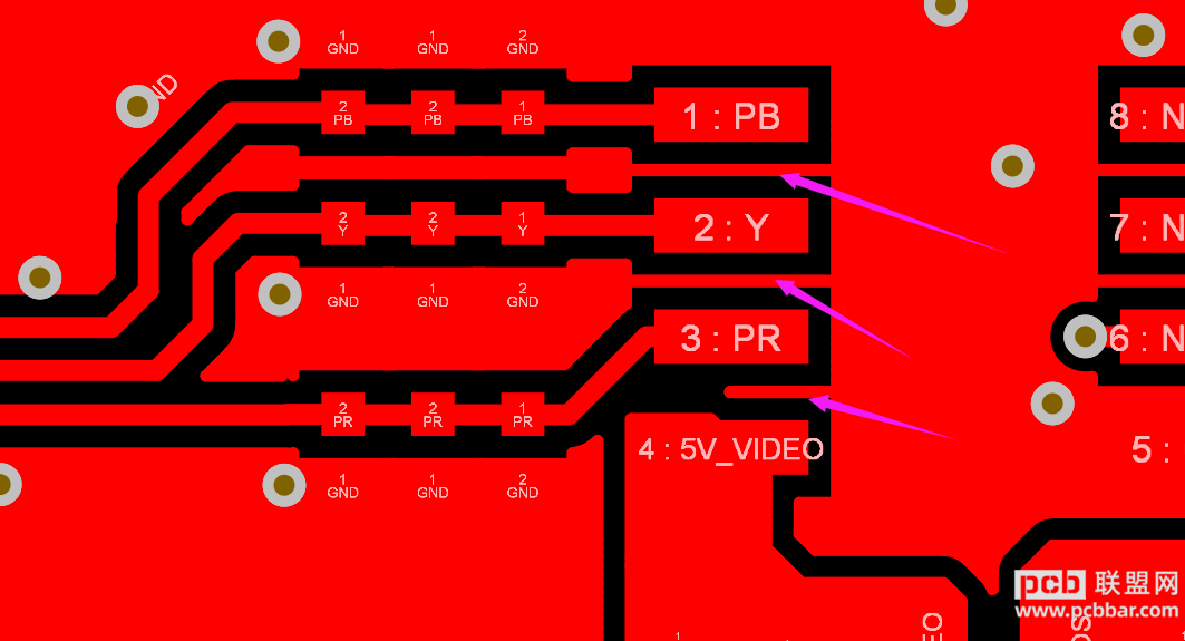

发表于 2020-1-17 19:23:56 | 显示全部楼层 |阅读模式
注意布局就好 包地处理

发表于 2020-1-19 10:18:46 | 显示全部楼层
这种尖岬敷铜 请进行挖铜处理

发表于 2020-1-19 10:20:55 | 显示全部楼层
模块简单 基本没啥问题

发表于 2020-1-19 15:11:06 | 显示全部楼层
Kivy 发表于 2020-1-19 10:18
这种尖岬敷铜 请进行挖铜处理
好的 细节部分还是要多注意一下
