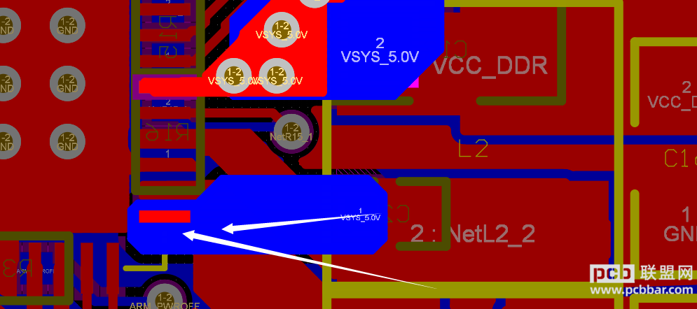

发表于 2020-1-17 11:04:20 | 显示全部楼层 |阅读模式
辛苦郑老师点评

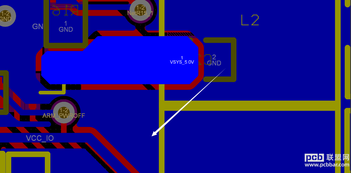

发表于 2020-1-19 10:29:11 | 显示全部楼层
无打孔 无链接
然后电容靠得靠近
然后回流GND得进行多打孔
