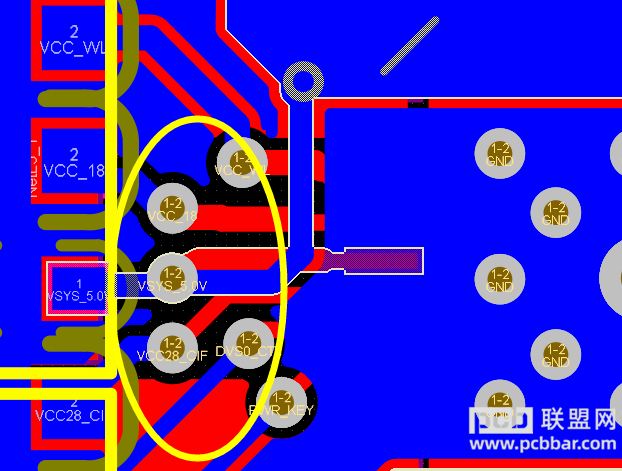

PMU模块 第2次作业,郑老师抽空帮忙审核一下,谢谢啦
心得:
修改了主干道的线宽,后期一定要回头检查一下主干道的线宽是否被过孔破坏
PMU-MYPCB-02.zip

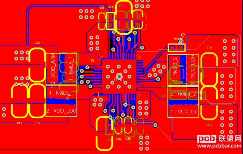

发表于 2020-1-15 21:17:58 | 显示全部楼层
PMU 尽量紧凑
打孔的注意平面的割裂问题
9516
50293
发表于 2020-1-15 21:18:12 | 显示全部楼层
美观度 注意下
