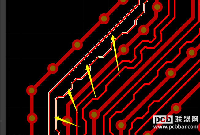

不足之处,还请指正

发表于 2020-1-15 20:55:09 | 显示全部楼层
拐角请弄大点
不要太小
9516
50293
发表于 2020-1-15 20:55:55 | 显示全部楼层
差分不匹配
请严格按照差分规范来走线
PCB差分规范/差分线等长规范
