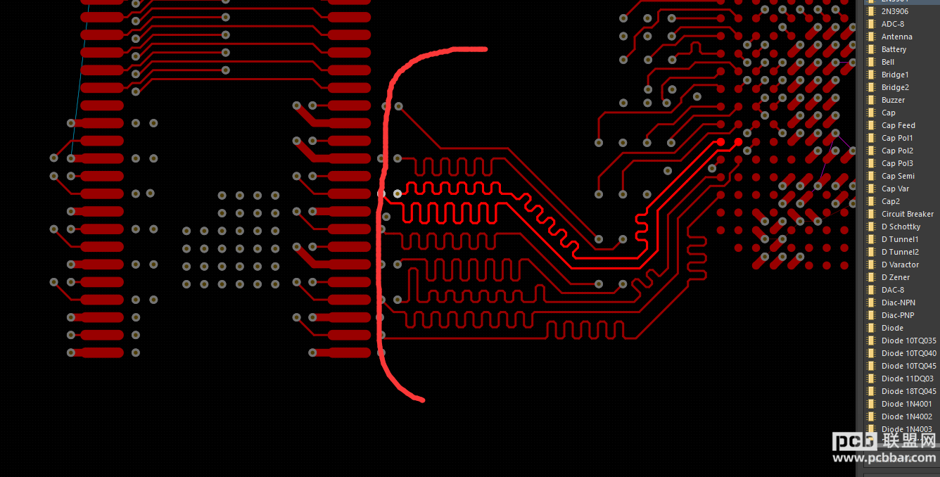

SDRAM模块菊花链修正和顶底对贴已上传,同时相同网络之间的间距规则应该怎样设置,请郑老师审阅,谢谢老师!辛苦了

留有一定的GND空间

T点位置不对  需要放置到中间
目前放置位置不对
