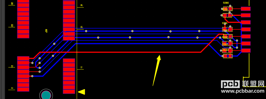

发表于 2020-1-7 22:13:20 | 显示全部楼层 |阅读模式
望郑老师审核!
SIM-zxm.PcbDoc
227 KB, 下载次数: 1, 下载积分: 联盟币 -5
9516
50293
发表于 2020-1-15 20:52:04 | 显示全部楼层
这个表层的走线最好一起走在底层,不要单独走表层

发表于 2020-1-17 10:34:18 | 显示全部楼层
收到,郑老师
