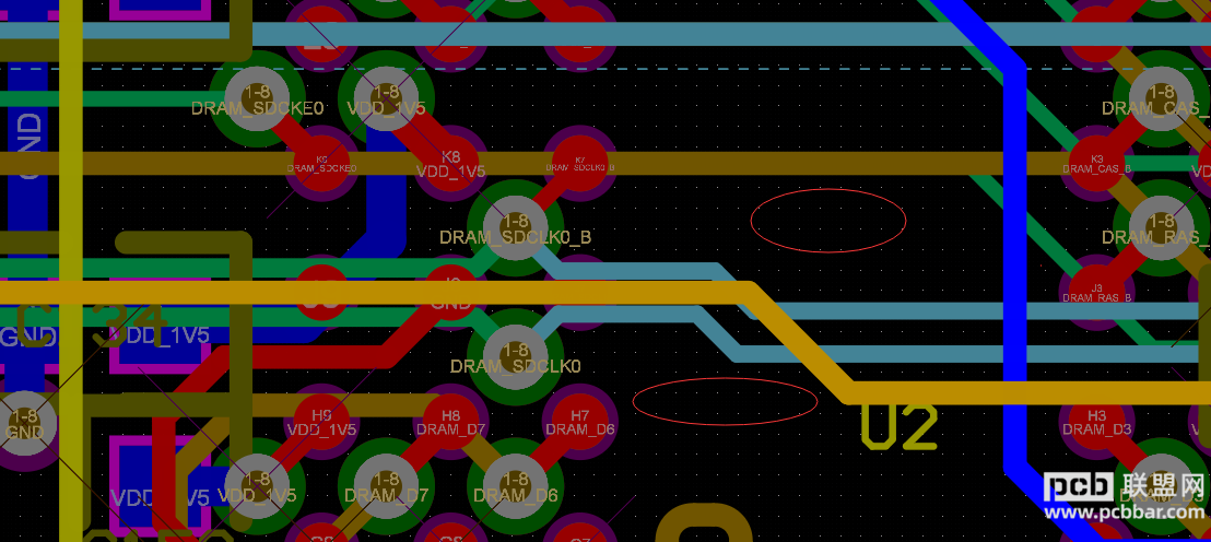

修改了第一次作业的问题:差分线间距不匹配,换层走线不打孔等问题;
麻烦老师再审批一下。

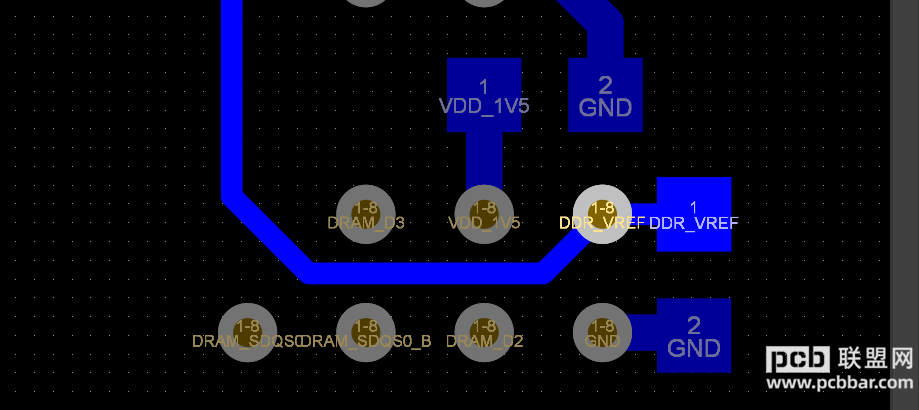

Vref
走线 再加粗点

在高速信号打孔换层处
在一些可以打孔的部分 多打一点GND孔
