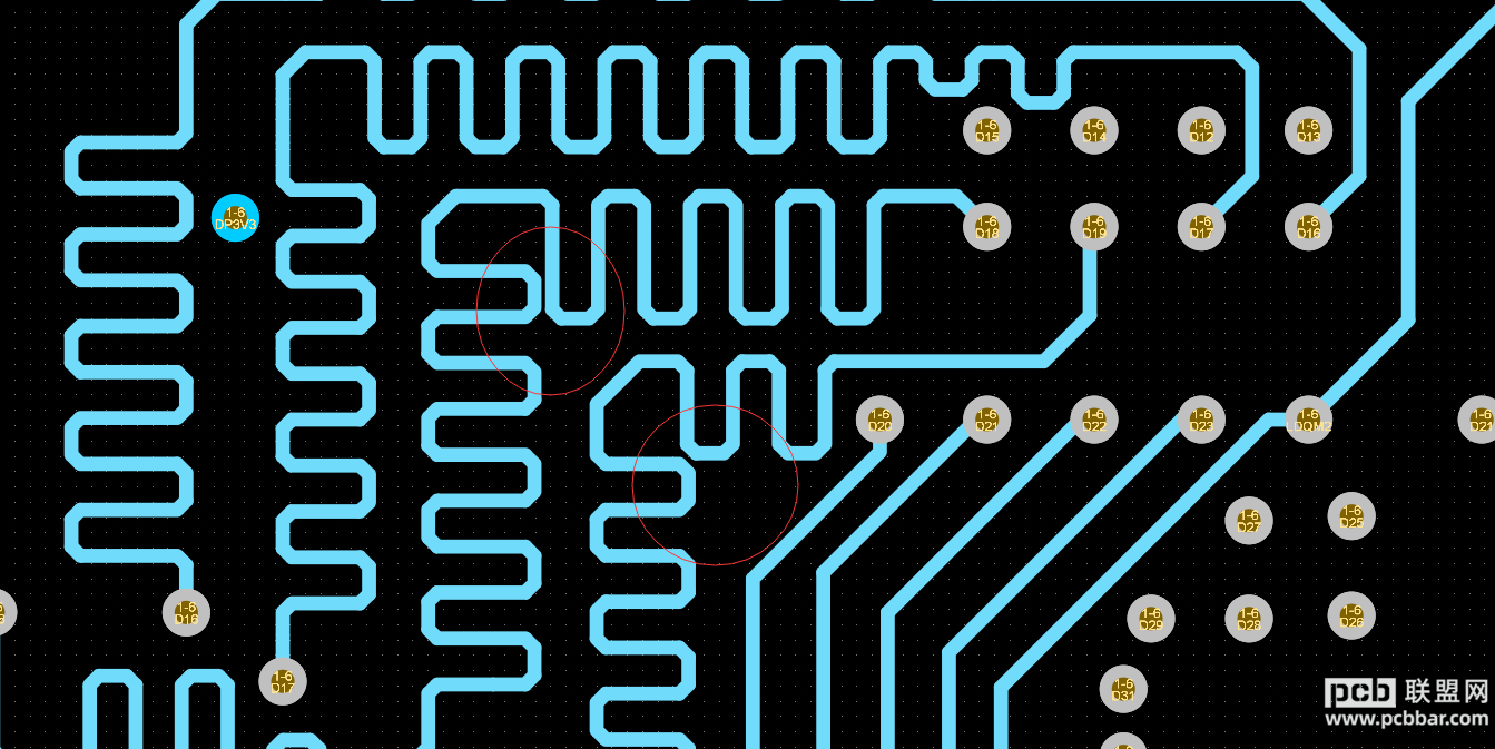

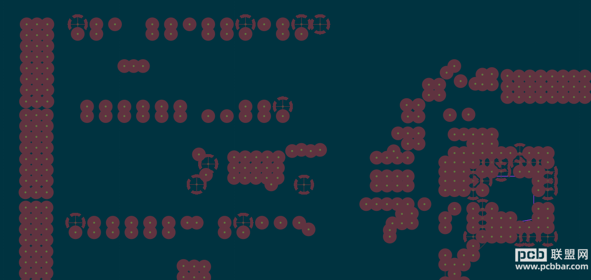

SDARM模块:注意:
13W原则走线之间保持3倍间距、15~30mil或者进行包地处理,打上地过孔
2、模块一般分成3组:电源和地;数据线;地址线、控制线、时钟线。
CLASS规则
将所有数据线设为Sdarm-data-bus;
地址线,数据线,时钟线设为Sdarm-addr-bus;
等长规则所有数据线参照时钟信号线等长
数据线控制范围:+-50mil
地址线控制范围:+-100mil
同组同层,每9根线数据线尽量用同一层走线(D0-D7 LDQM0以及一对差分线依次类推)
    请郑老师审阅,谢谢老师

需要大家创建好规则 相同网络之间的间距规则大家一定要记得
第一个性能有问题第二个 生成能生产出来吗

发表于 2020-1-6 11:10:18 | 显示全部楼层
注意负片层的设计  反焊盘和 全连接
