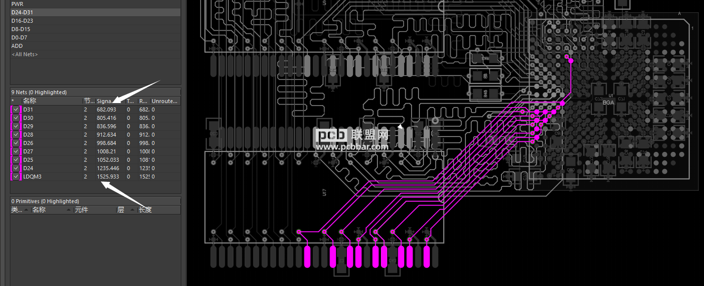

发表于 2019-12-8 22:18:37 | 显示全部楼层 |阅读模式
望老师指正

发表于 2019-12-9 14:56:19 | 显示全部楼层

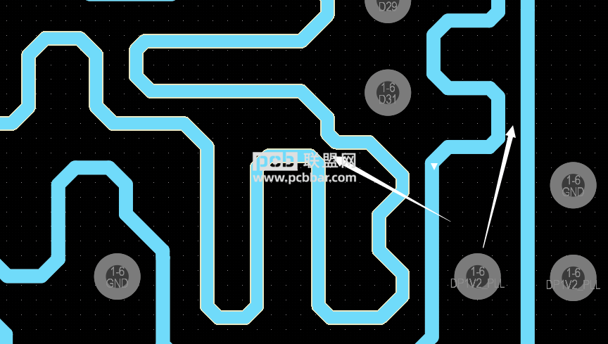

数据线没有进行等长
9516
50293

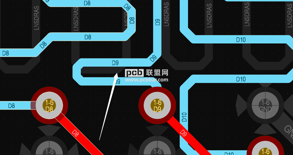

发表于 2019-12-9 14:57:51 | 显示全部楼层
走线或者等长请主要3W 的 满足
