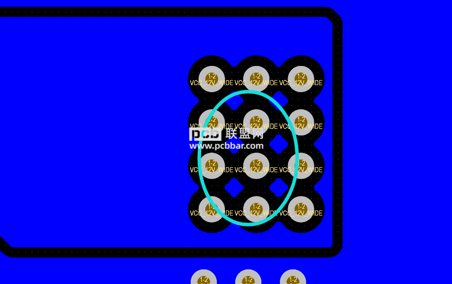

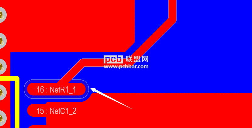

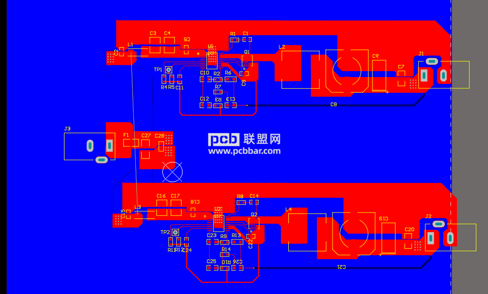

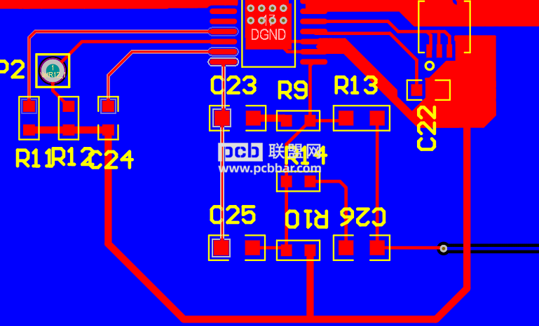

发表于 2019-12-8 17:10:57 | 显示全部楼层 |阅读模式
感谢老师的检查
TPS54550.PcbDoc
1.22 MB, 下载次数: 3, 下载积分: 联盟币 -5
9516
50293
发表于 2019-12-9 14:50:27 | 显示全部楼层
不要直角

发表于 2019-12-9 14:51:47 | 显示全部楼层
请定义板框
9516
50293
发表于 2019-12-9 14:52:15 | 显示全部楼层
布局要紧凑 合理

发表于 2019-12-9 14:53:05 | 显示全部楼层
请检查 孤铜
然后DRC的联通性
